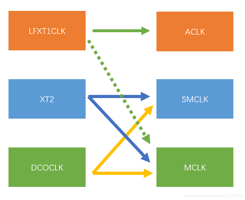

时钟的解释我就不说了,大家心里有个数就行。首先我们的解释软件层面和硬件层面的问题。
硬件:外部的晶振,内部RC电路
软件:通过调配硬件资源来产生一些适用于不同外围电路的频率。我们把这些频率取了一些好听的名字,(ACLK SMCLK MCLK)MCLK主要用于芯片(需要的频率比较高,实现高性能处理),SMCLK用于外围电路(频率通常低于MCLK),ACLK用于外围低速率的设备(频率特别低)
有人说这么多频率没必要,用最高频率就够了。这种想法是没错,但是得想到开销啊。频率越高,功耗自然低不了。所以有多种可供选择的频率可以实现功耗与性能平衡。
直接给图,图中是f169的硬件对应的时钟(虚线代表理论可行,实际应用嘛不靠谱,因为f169外部已经接了一个高频XT2,再接一个高频LFXTX1没必要,所以虚线可有可无的存在)
在这里插入图片描述
关于时钟的基本信息,大家来看看我做的图,千言万语抵不过一张图在这里插入图片描述
在这里插入图片描述
还有关于DCO的详细配置,比如设置精准的时钟的频率和混频,大家可以看详细的手册。如果需要的话的,可以给我留言写一期博客。
