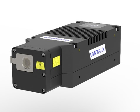

工业4.0浪潮下,工业化和信息化深度融合,越来越多的行业加入智能化生产的行列。面对工业生产质量及生产流程高效运行要求的提高,在线分析仪的重要性和使用需求日益增长。近日,奥林巴斯发布的新款Vanta iX在线X射线荧光(XRF)分析仪,在原有Vanta系列基础上开拓创新,为工业生产在线分析提供了行之有效的解决方案。
奥林巴斯新款Vanta iX分析仪可以对生产线上的产品进行自动材料分析和合金牌号辨别,并即时提供结果,从而实现对生产过程进行实时监控,对产品进行全面的无遗漏检测,以保障质量控制水平,提高工业生产效率。
奥林巴斯Vanta iX在线X射线荧光(XRF)分析仪
全天候高效易用
工业生产中,金属制造过程需要受到实时监控,以确保产品由正确的合金制造,避免出现代价高昂的材料混淆错误。Vanta iX分析仪将XRF技术应用到生产线上,可以全天时、全天候(7天*24小时)运行分析,简化了金属制造质量检测过程。
不仅如此,Vanta iX分析仪可以在几秒钟内提供明晰的材料成分和合金牌号信息,以及提供通过/失败结果,因此金属制造商可以此证明他们的产品经过了全面的无遗漏检测和验证。同时,在地质选矿和采矿方面,此款分析仪可以对岩芯进行扫查,对传送带上的矿石进行分析,并提供实时结果,以监控选矿和采矿过程中发生的变化,并确保矿石品位的一致性。
强大的处理性能

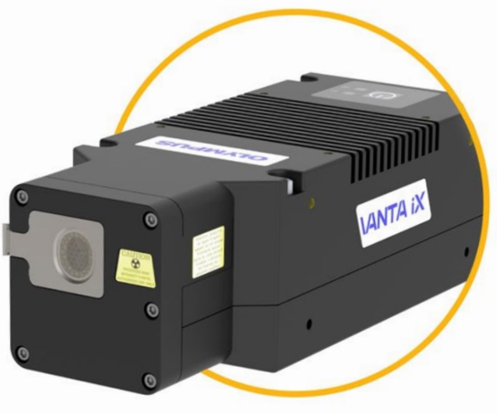

生产线上产品数量繁多及庞大的数据分析处理,常常导致检测开展的十分缓慢。Vanta iX分析仪具有大面积硅漂移探测器(SDD)和超快速探测器电子Axon技术,使这款分析仪具有与其他Vanta系列分析仪相同的高计数率和稳定性,可以对包括轻元素在内的多种金属和合金快速进行检测和牌号辨别。
智能整合,现代化数据传输
在实际操作过程中,Vanta iX分析仪使用其两侧的安装孔就可将其安装到机器人或其他系统上。通过Vanta Connect API(应用程序编程接口)或一个PLC(可编程逻辑控制器),并借助离散导线,就可轻松控制分析仪。连接器选项包括用于以太网供电的以太网(RJ-45)、USB、离散I/O(16针)和辅助DC电源,灵活配置智能仪器平台软件和组合扩展模块,实现智能化在线检测应用。
坚固耐用,适用于生产线环境
在线分析技术主要应用于流程工业过程分析以及环境监测在线分析等环节,使用环境大多比较恶劣、检测干扰因素较多。为适用于生产线环境,Vanta iX分析仪通过了美国军标振动测试(MIL-STD-810G),符合IP54防溅评级标准,可在-10 °C至50 °C的温度范围内连续工作,可以承受住生产设备的剧烈振动、强烈的电磁噪声和声学噪音、灰尘和湿气的侵扰。内置散热器可以降低分析仪内部的温度,如果需要进一步冷却,还可以通过风扇连接点连接一个风扇。无需使用工具,就可以更换分析仪的窗口,从而实现快速维护的目标。
