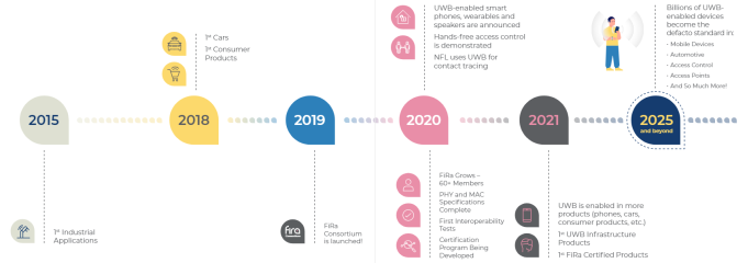

通过工作小组的努力,FiRa取得了明显效果,比如:
•会员数的增加,涵盖多个细分市场的60多个行业领导者;
•识别UWB技术对用户体验有积极影响的用例;
•制定技术规范和认证程序;
•教育市场关于UWB技术及其应用。

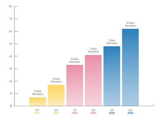

FiRa联盟成员快速增长
FiRa可以将领先的创新者聚集在一起,推动UWB扩张。到2020年,该联盟的规模增加了两倍多,现在有60多个成员,包括六个级别。

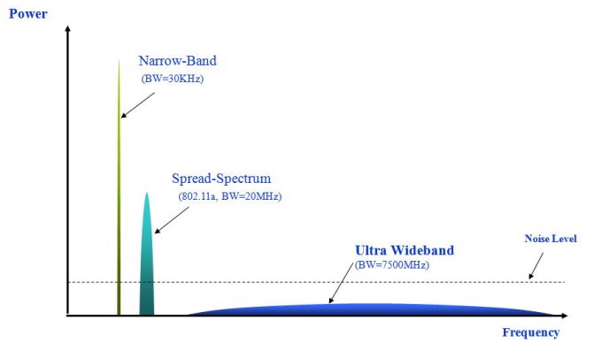

与大多数无线技术不同, UWB通过脉冲无线电工作。它在宽频带上使用一系列脉冲,因此有时也被称为IR-UWB或脉冲无线电UWB。相比之下:卫星、Wi-Fi和蓝牙在窄频带上使用调制正弦波来传输信息。
UWB脉冲具有多个重要特点。首先,它们陡而窄,看起来像尖峰一样,即使是在嘈杂的通道环境中,也很容易识别。此外,与WiFi或BLE等其他技术相比,对于ToF测距,UWB脉冲更适合密集多径环境。由于主信号路径旁的对象会引起反射或中断,通过多个路径到达接收器的无线电信号在IR-UWB系统里很容易与主信号区分开来。但这件事在窄带系统里却非常耗时和困难。
