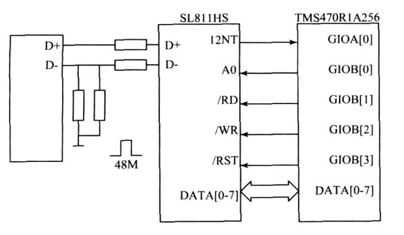

3. 4 TMS470R1A256 与SL811HS 之间的通信
本系统中USB 的主机通过主机控制器与USB设备进行数据传输。USB 主机应当具有: 检测USB 设备的插拔;管理USB 主机与USB 设备之间的控制流;管理USB 主机与设备间的数据流和收集USB 主机的状态等功能。
SL811HS 是CYPRESS 公司生产的、可支持全速数据传输的USB 控制芯片,且内含USB 主从控制器,支持全速、低速数据传输,并能自动识别低速或全速设备。SL811HS 所提供的接口遵从USB1. 1 标准,可与TMS470R1A256 微处理器相连。SL811HS 的数据接口与微处理器进行接口可提供8 位数据I/ O 或双向DMA 通道,并能以从机操作方式支持DMA 数据传输。SL811HS 内部有一个256 字节的RAM ,可用做控制寄存器或数据缓冲器。SL811HS 与TMS470R1A256 的硬件连接方式如图4 所示。
图4  SL811HS 与TMS470R1A256 的硬件连接

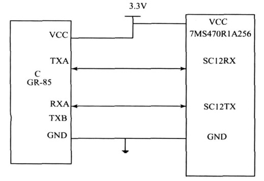

3. 5 TMS470R1A256 与HOLUXGR285 之间的通信
HOLUXGR285 智能型卫星接收模组,采用美国瑟孚公司所设计的第二代卫星定位接收芯片,是一个完整的卫星定位接收器。具备全方位功能,能满足专业定位的严格要求与个人消费需求。适用范围从汽车导航、保安系统、地图制作等。
HOLUXGR285 通过RS2232 , TTL 与其它电子设备沟通,并以内建充电电池,存贮卫星资料。
其耗电量低,且能同时追踪12 颗定位卫星的讯号,每0. 1 秒接收一次,每秒更新一次定位信息。
HOLUXGR285 与TMS470R1A256 均为3.
3V 供电,故无需电平转换便可通过串行通讯口实现数据交换。硬件连接如图5 所示。

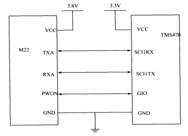

3. 6 TMS470R1A256 与Benq M22 之间的通信
Benq M22 是一款内嵌TCP/ IP 协议栈,支持GSM/ GPRS CLASS4 , 可工作在EGSM900MHz ,DCS 1800MHz ,PCS 1900MHz ,可以支持数据业务的透明和非透明传输。从封装上来说,M22 使用连接座式接口,模块上自带天线MMCX 接头。由于支持GPRS 甚至拥有嵌入式的TCP/ IP ,可以用于实时性要求较高,数据量相对较大,传输速度相对较快的汽车行驶记录仪中。
Benq M22 和上位机的通讯数据接口为UART ,电平为TTL/ CMOS , 波特率为标称的300~115200bp s 的自适应波特率,只要是这个区间的标称波特率,模块自动识别,无须用户去干预,可以接成全串口或者半串口通讯。所谓的全串口,是指DB9 的九条线都需要接上,所谓的半串口则只接RXD , TXD 和GND 就可以进行通讯了。本系统采用半双工模式,则模块的RXD 可以直接连接TMS470R1A256 的TXD ,模块的TXD 可以直接连接TMS470 R1A256 的RXD ,如图6 所示。
图6  M22 与TMS470R1A256 硬件连接
