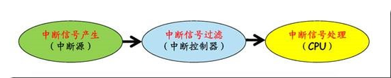

中断的过程如下:
中断源检测中断信号产生,然后将中断信号发送给中断控制器,中断控制器判断该中断是否被屏蔽,从而决定该中断信号是否要发送给CPU。中断信号发送给CPU后,CPU对中断进行处理,也就是调用中断函数。
上述过程,基本上是嵌入式的通过中断处理过程,只是不同的嵌入式在这三部分配置有区别而已。

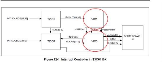

S3C6410共有64个中断源。
上图是S3C6410的中断控制器,这里就关心红色框部分。这两个是中断控制器,分别管理各自的32个中断。

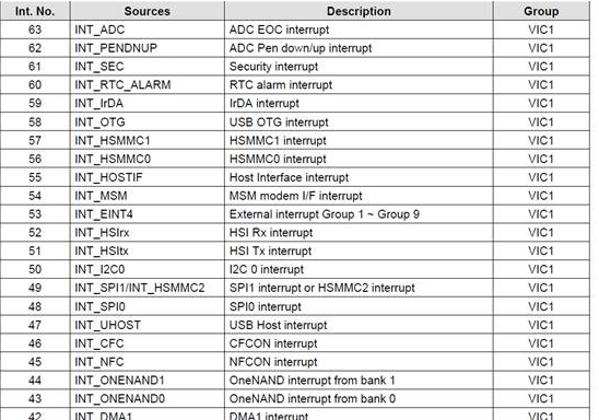

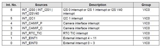

这里,就截取了一部分的图。总共有64个中断,每个中断有自己的标号,以及自己的所属组,也是属于哪个中断控制器控制。标号是指在对应的中断控制器寄存器的哪一位或者是哪一个寄存器对应自己。如INT_EINT0,这个是外部中断0,属于VIC0,标号是0。说明VIC0的寄存器的第0位或者是第0个寄存器对应外部中断0这个中断。

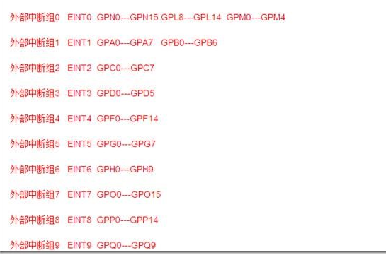

本章,是关心外部中断的部分。S3C6410共有127个外部中断,其I0引脚及分组如下:
S3C6410将外部中断分成了10组。每一组有相应的管脚。对于外部中断组0,可以使用GPN0-GPN15这16个管脚。

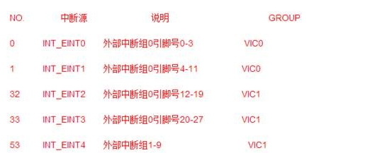

除了分组,还对组分配了中断号:
属于外部中断组0的27个中断占用了VIC里的4个中断号,分别是外部中断0-3,外部中断4-11,外部中断12-19,外部中断20-27。外部中断组1-9只占用了1个中断号。
为了节约中断,不可能为每个外部管脚都分配一个中断号,所以就会把某几个外部中断给合并成一个中断号。例如,对于外部中断0-3,就合并成了一个中断号,INT_EINT0。当这4个中断有任意一个产生中断时,INT_EINT0会挂起,CPU就会知道产生了外部中断0-3中断,然后去执行中断处理,在中断服务程序中,为了知道具体是哪一个中断,还需要去查询寄存器以知道是哪一个中断产生。
