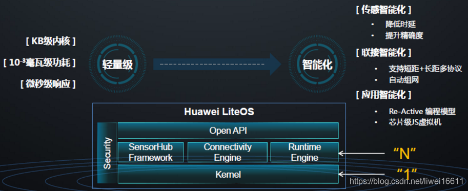

1、LiteOS 简介
华为的 LiteOS 以轻量级(内核小于10k)、低功耗(1节5号电池最多可以工作5年),快速启动,互联互通,安全等关键能力,为开发者提供 "一站式" 完整软件平台,有效降低开发门槛、缩短开发周期。
华为提出 1+2+1战略,即一个物联网操作系统,两种接入方式,一个平台,从而实现其使能万物智能的目标。
示意图如下:
操作系统特点及框架如下图所示:
