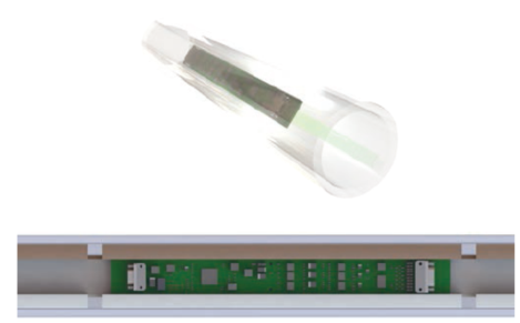

在有关电子系统的要求以外,井下应用还存在机械上的限制,可能决定着电子组件的尺寸,也可能会影响组件的封装和选择。对于后一个问题,我们将在后面各节里详细讨论,目前要注意的是,这一段的电路组件一般对电路板宽度有限制。必须将电子组件放在钻探作业中使用的管状压力容器中,因此其长宽比具有狭长的特点。这种形状上的特点限制了可用组件的尺寸和密度,也可能限制组件布局和信号路由的分割方式,结果可能对高精度电子器件的性能造成影响,因此,要特别注意布局和其他封装设计细节。图2所示为一种典型尺寸、装在一个管状压力容器里的电路组件(透明,顶部),装上电路板后管状压力容器的横截面(底部)。

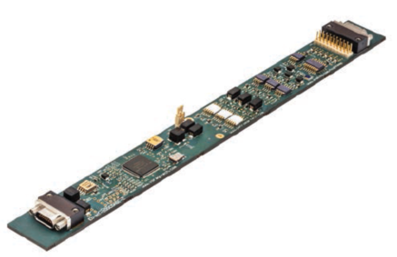

图1.高温参考平台。

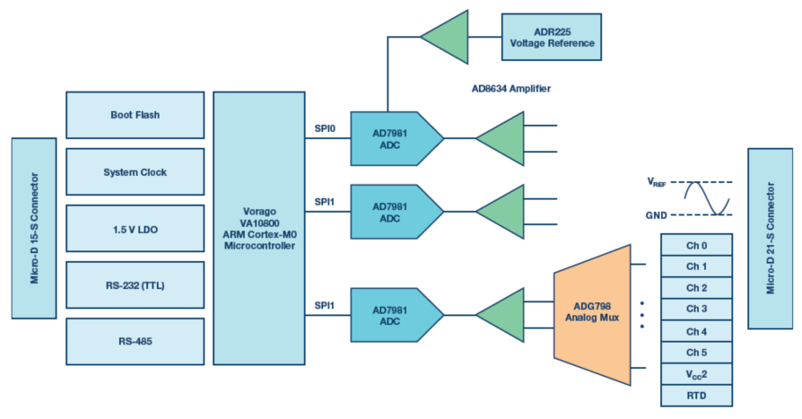

采集后,可以在本地处理数据,也可通过UART或可选的RS-485通信接口传输出去。电路板上的其他配套组件(包括内存、时钟、电源和无源器件)均为各自供应商指定的、支持高工作温度的器件,经验证,这些组件能在200°C或以上的温度下可靠地工作。图1和图2所示为该高温参考平台的实际电路板图和高层次功能框图。图2所示电路板展示的是井下电路板布局和尺寸,约长11.4英寸、宽1.1英寸。

图2.井下电子组件尺寸。

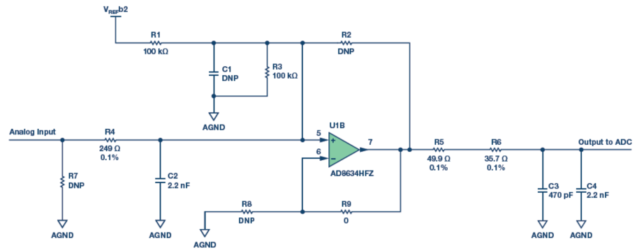

CN-0365应用笔记中全面地介绍了该平台精密数据采集通道的设计问题。3 该设计是这个平台上的三个ADC输入的基础,不过,为了满足电路板尺寸要求,使平台能在最高200°C的温度下可靠地工作,主要在无源元件选择方面进行了一些调整和优化。参考采集通道电路如图4所示。有2个能在高采样速率下工作的数字多路复用通道,每一个都含有一个完整的数据采集通道(与CN-0365类似)。还有一个模拟多路复用通道,其在输入之前添加了一个ADG798多路复用器,并针对低吞吐量输入进行了优化。R1和R3为U1的同相输入提供1.25 V偏置电压,防止其在断开时或者取消选择多路复用器时,浮动至模拟输入的供电轨。可以更改R8和R9,以提高U1的增益。R4、R7和C1是抗混叠滤波器,但也可以将它们重新配置为衰减器或交替滤波器配置。R5、R6和C4构成ADC驱动器与ADC输入之间的RC滤波器,该滤波器的作用是限制到达ADC输入的带外噪声量,并衰减来自ADC输入开关电容的反冲电压。4

图3.高温参考平台功能框图。

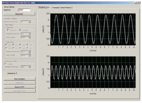

图5所示为数据采集与分析软件,基于.NET接口设计,电源组件通过一个USBUART-TTL电平转换器。借助定义明确的协议,可以与硬件(包括控制和数据流)进行通信。数据可以在突发模式下采集数据,也可连续采集。另外纳入了数据分析功能,以在时域和频域分析与验证SNR、THD和SINAD(如FFT)。也可将数据记录到文件(如导出到Excel),以便存储起来或者在其他应用中进行处理。就如固件一样,我们免费提供了数据采集软件的源代码,最终用户可以进行定制。
image.png?imageView2/2/w/550
图5.数据采集与分析软件。

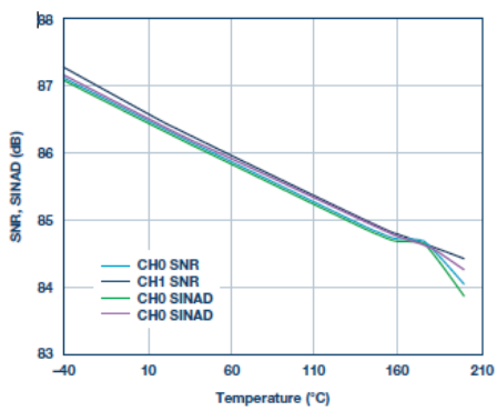

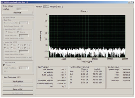

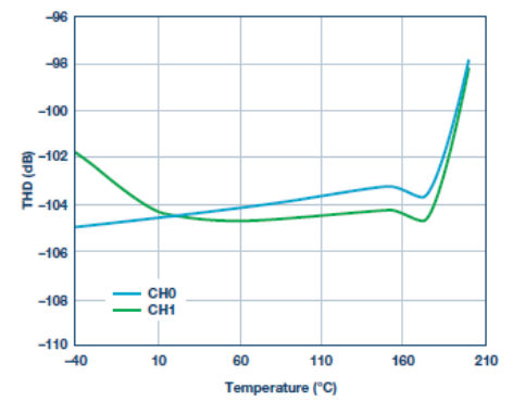

交流和直流信号链性能是基于SAR ADC的精密数据采集系统的一项关键精度指标。当ADC以600 kSPS的速率运行并且工作温度为200°C时,鲁棒的比率式平台的串扰性能可达–100 dB以上,最大失调漂移达±60 mV。对于交流测试,用一个1 kHz的低失真音作为输入信号,并用+5 VDC/–2.5 VDC模拟电源为电路板供电。图6所示为该信号音在400 kSPS下的FFT及频谱分析计算结果。在200°C下,SNR优于84 dB,THD达–96 dB。图7所示为SNR和SINAD,图8所示为采用同一输入音时,非多路复用通道在工作温度范围内的THD。
图6.200°C下的FFT及频谱分析结果。

图7.工作温度范围内的SNR和SINAD。
图8.工作温度范围内的THD。

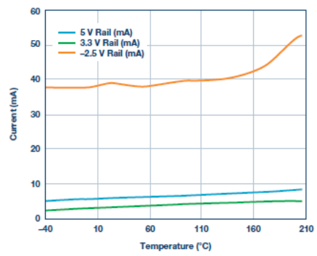

我们测量了模拟和数字供电轨在工作温度范围内的功耗,结果如图9所示。室温下的总功耗为155 mW,200°C下则增至225 mW。3.3 V供电轨上的功耗由以全时钟速率运行的微控制器和一个精密震荡器为主。我们为转换器设定的突发采样速率为每秒8192个样本。
图9.2.5 V、3 V和5 V供电轨的功耗

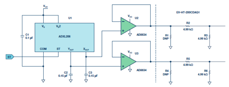

油气勘探、航空航天和重工业领域的多种应用通过加速度计实现定向和震动检测。搭载模拟输入的加速度计具有最高的精度,而且非常灵活,能根据应用需要调节传感器输出。
ADXL206是一款完整的精密型低功耗双轴iMEMS®加速度计,可用于高温环境。其范围为±5 g,带宽范围为0.5 Hz至2.5 kHz。ADXL206的输出以½ VCC为中心,与VCC成比率。如果ADXL206和EV-HT-200CDAQ1共用VCC(在连接器上提供),则可以用多路复用器S7通道上的VCC基准电压源清零直流失调和电源漂移。图10为一个示例电路。必须按½的比例因子对ADXL206的信号范围(0 V至5 V)进行调节,使其与精密数据采集系统0 V至2.5 V的范围相拟合。具体方法是,先缓冲输出,然后使用数据采集系统内部的衰减器。C2和C3设定ADXL206的带宽;图9中的例子所示带宽为33 Hz。低带宽应用可以使用多路复用器输入;要实现最高的带宽和精度,可以使用两个非多路复用输入通道。
