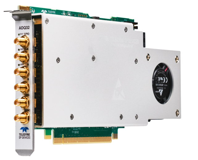

灵活的采集和定制数字信号处理平台
Teledyne技术公司(纽约证券交易所代码:TDY)的业务部门Teledyne SP Devices今天宣布发布ADQ32和ADQ33,这是针对高通量应用进行了优化的第四代模块化数据采集板。凭借板载开放式现场可编程门阵列(FPGA)和高速数据流的结合,即使在对于计算要求最苛刻的应用环境下,ADQ32和ADQ33堪称是理想的选择。
ADQ32双通道12位数字转换器支持每通道2.5 Gb/s的同步采样,而ADQ33则支持每通道1 GS/s的同步采样,并具有开放的Xilinx Kintex Ultrascale KU040现场可编程门阵列(FPGA) 。这两款数字化仪为高容量应用而优化,因此适合原始设备制造商(OEM)在扫描源光学相干层析成像(SS-OCT)、飞行时间质谱(ToF-MS)和分布式光纤传感(DOFS)等领域进行集成。ADQ33不受出口管制,因此不需要任何许可证。
使用者可在板载FPGA中实时执行定制的专用数字信号处理(DSP),以表征信号并提取有价值的信息。它还可用于执行数据缩减,以便输出速率与PCI Express接口的7 G/s持续传输容量相匹配。接着,可以在主PC的中央处理单元(CPU)上对数据进行后处理,或通过点对点传输到图形处理单元(GPU)。
这种体系结构提供了极大的灵活性,允许设计者在委派的任务中,使用最合适的处理资源类型。专用DSP的示例包括用于SS-OCT的快速傅立叶变换(FFT)和k空间重映射,以及用于ToF MS的波形平均和零抑制。
除了高流率和计算灵活性之外,ADQ32还具有出色的模拟性能,包括有效位数(ENOB),无杂散动态范围(SFDR)等。硬件触发、内部/外部时钟选择和通用输入/输出(GPIO)简化了系统级集成。
image.png?imageView2/2/w/550
