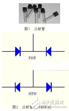

  大家知道,三极管是含有两个PN结的半导体器件。根据两个PN结连接方式不同,可以分为NPN型和PNP型两种不同导电类型的三极管,图1是它们的电路符号和等效电路。

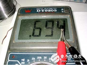

  现在数字式的万用表已经是很普及的电工、电子测量工具了,它的使用方便和准确性受到得维修人员和电子爱好者的喜爱。但有朋友会说在测量某些无件时,它不如指针式的万用表,如测三极管。我倒认为数字万用表在测量三极管时更加的方便。以下就是我自己的一些使用经验,我是通常是这样去判断小型的三极管器件的。大家不妨试试看是否好用或是否正确,如有意见或问题可以发信给我。
  手头上有一些BC337的三极管,假设不知它是PNP管还是NPN管。
  我们知道三极管的内部就像二个二极管组合而成的。其形式就像下图。中间的是基极(B极)。
  用数字万用表测三极管及检测三极管好坏

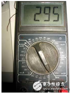

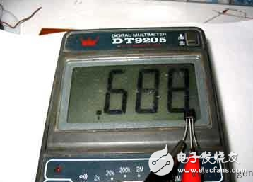

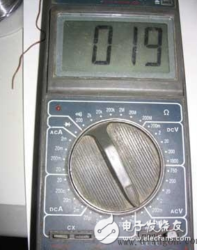

  首先我们要先找到基极并判断是PNP还是NPN管。看上图可知,对于PNP管的基极是二个负极的共同点,NPN管的基极是二个正极的共同点。这时我们可以用数字万用表的二极管档去测基极,看图3。对于PNP管,当黑表笔(连表内电池负极)在基极上,红表笔去测另两个极时一般为相差不大的较小读数(一般0.5-0.8),如表笔反过来接则为一个较大的读数(一般为1)。对于NPN表来说则是红表笔(连表内电池正极)连在基极上。从图4,图5可以得知,手头上的BC337为NPN管,中间的管脚为基极。
  图3 万用表的二极管测量档
  用数字万用表测三极管及检测三极管好坏
  图4 判断BC337的B极和管型(1)
  用数字万用表测三极管及检测三极管好坏
  图4 判断BC337的B极和管型(2)

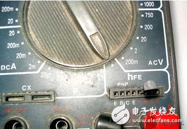

  找到基极和知道是什么类型的管子后,就可以来判断发射极和集电极了。如果使用指针式万用表到了这个步可能就要用到两只手了,甚至有朋友会用到嘴舌,可以说是蛮麻烦的。而利用数字表的三?彻?hFE档(hFE 测量三极管直流放大倍数)去测就方便多了,当然你也可以省去上面的步骤直接用hFE去测出三极管的管脚极性,我自己则认为还是加上上面的步骤方便准确一些。
  把万用表打到hFE档上,BC337卑下到NPN的小孔上,B极对上面的B字母。读数,再把它的另二脚反转,再读数。读数较大的那次极性就对上表上所标的字母,这时就对着字母去认BC337的C,E极。学会了,其它的三极管也就一样这样做了,方便快速。
  用数字万用表测三极管及检测三极管好坏
  图5 万用表上的hFE档
  用数字万用表测三极管及检测三极管好坏
  图6 判断C,E极
  用数字万用表测三极管及检测三极管好坏
  图7 判断C,E极
