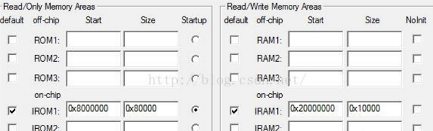

在使用keil进行编写程序时,其编程地址的设置一般是这样的:
程序的写入地址从 0x08000000 开始的,其大小为0x80000也就是512K的空间,换句话说就是告诉编译器flash的空间是从0x08000000-0x08080000;
RAM的地址从0x20000000开始,大小为0x10000也就是64K的RAM。
这与STM32的内存地址映射关系是对应的。

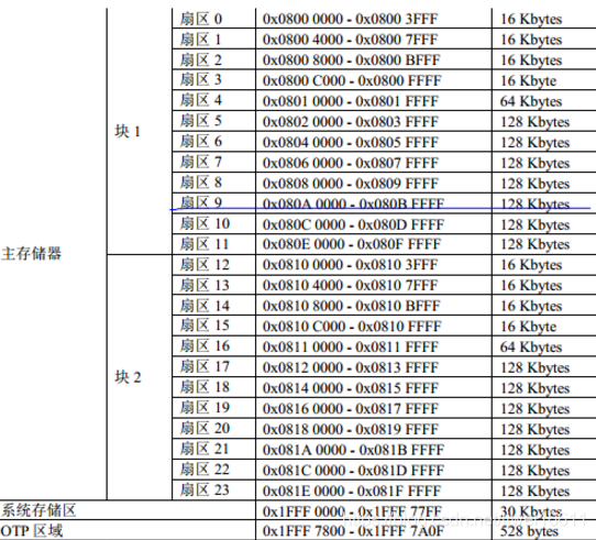

1.1、内部 flash 构成
STM32F103的中容量内部 FLASH 包含主存储器、系统存储器、 OTP 区域以及选项字节区域。
STM32F105VC的是有64K或128页x2K=256k字节的内置闪存存储器,用于存放程序和数据。
主存储器:
一般我们说 STM32 内部 FLASH 的时候,都是指这个主存储器区域它是存储用户应用程序的空间,芯片型号说明中的 1M FLASH、 2M FLASH 都是指这个区域的大小。与其它 FLASH 一样,在写入数据前,要先按扇区擦除,
系统存储区:
系统存储区是用户不能访问的区域,它在芯片出厂时已经固化了启动代码,它负责实现串口、 USB 以及 CAN 等 ISP 烧录功能。
OTP 区域:
OTP(One Time Program),指的是只能写入一次的存储区域,容量为 512 字节,写入后数据就无法再更改, OTP 常用于存储应用程序的加密密钥。
选项字节:
选项字节用于配置 FLASH 的读写保护、电源管理中的 BOR 级别、软件/硬件看门狗等功能,这部分共 32 字节。可以通过修改 FLASH 的选项控制寄存器修改。

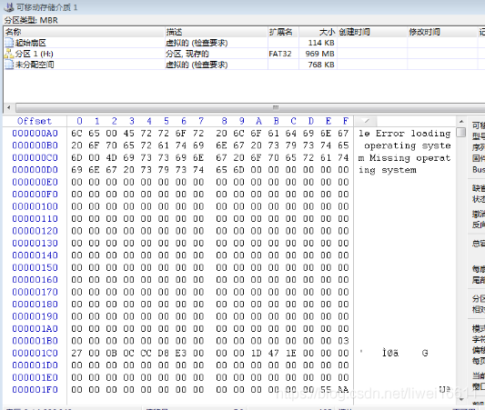

对于SD卡等存储介质,我们需要了解,它一般都有两个地址,一个是物理地址一个是逻辑地址,逻辑地址往往是物理地址基础上加一个偏移量,即逻辑地址零 = 物理地址零 + 偏移。
考虑已格式化为FAT32格式后,在物理地址零处的最初是的512个字节是MBR(Master Boot Record),即主引导记录。
其中的前446个字节为引导代码,我们这里不做详解。
接下来的64个字节为分区表,其中16个字节为一组总共四组,每一个组都描述了一个分区,最后两个字节为固定的末尾签名 0x55、0xAA。
我们可以看到在0x01BE处开始到0x01CD处的16个字节指示了一个分区。
对于这16个字节,我们所需要知道的主要是以该16个字节距起始处偏移0x08个字节处为起始的四个字节表示的是跳转量。
即从这个物理地址的0扇区到达逻辑地址的0扇区的偏移量(单位为扇区)。

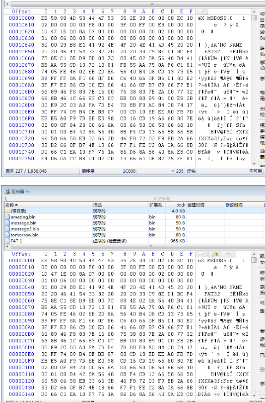

这里我们可以看到这个偏移量为0x0000_00E3。于是我们到这个偏移量的扇区去看,就可以看到我们逻辑扇区0处的数据,也就是DBR(Dos Boot Record)Dos引导记录。
这一块的引导记录与我们FATFS文件系统能否正常工作密切相关。
第一张图是从物理扇区打开看到的效果,第二张图是从逻辑扇区打开看到的效果。
具体这一块数据的详细解释将在下面与FATFS内部的文件系统结构体FATFS struct结合在一起解释。

这一段代码先检测了物理地址的零扇区处。对于部分SD卡,物理地址等于逻辑地址,即找不到MBR区域。
对于另外一部分物理地址和逻辑地址不重合的SD卡,这段代码先通过找物理地址零扇区处记录了逻辑扇区偏移量的那16个字节。
换句话说,这段代码的第一个功能是,找到逻辑扇区相对于物理扇区的偏移量,再把该偏移量赋值给bsect。
