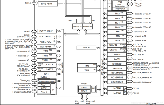

8种配置模式的使用场景
二.GPIO的时钟使能
时钟使能的函数在stm32f4xx_rcc.h中,根据上图,外设在哪一条时钟总线上进行函数选择,所以GPIOF在AHB1总线上,此时选择的函数为:
RCC_AHB1PeriphClockCmd();
