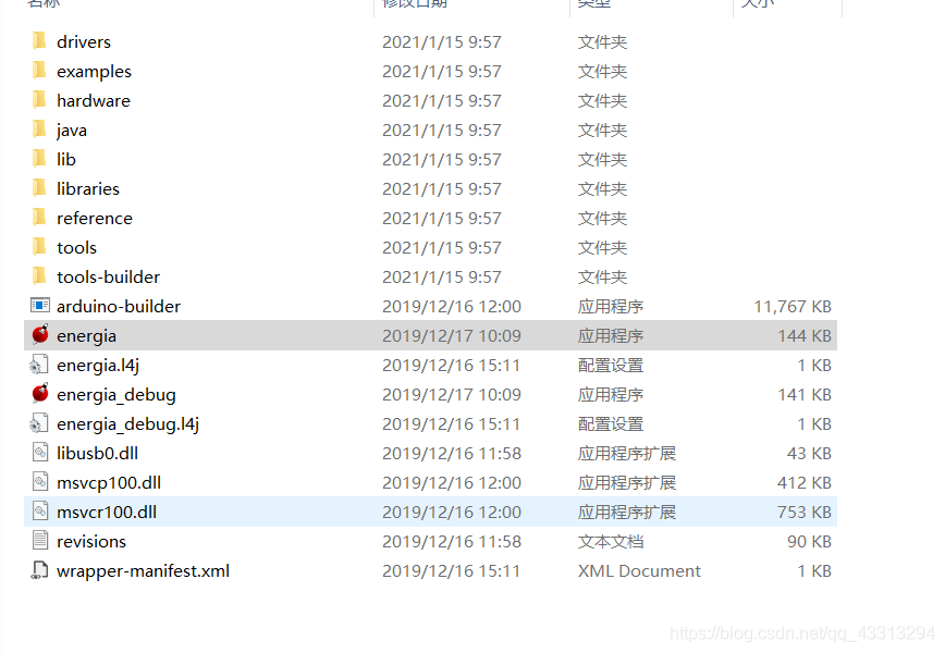

2.解压安装包并打开
解压后
在这里插入图片描述
点击energia

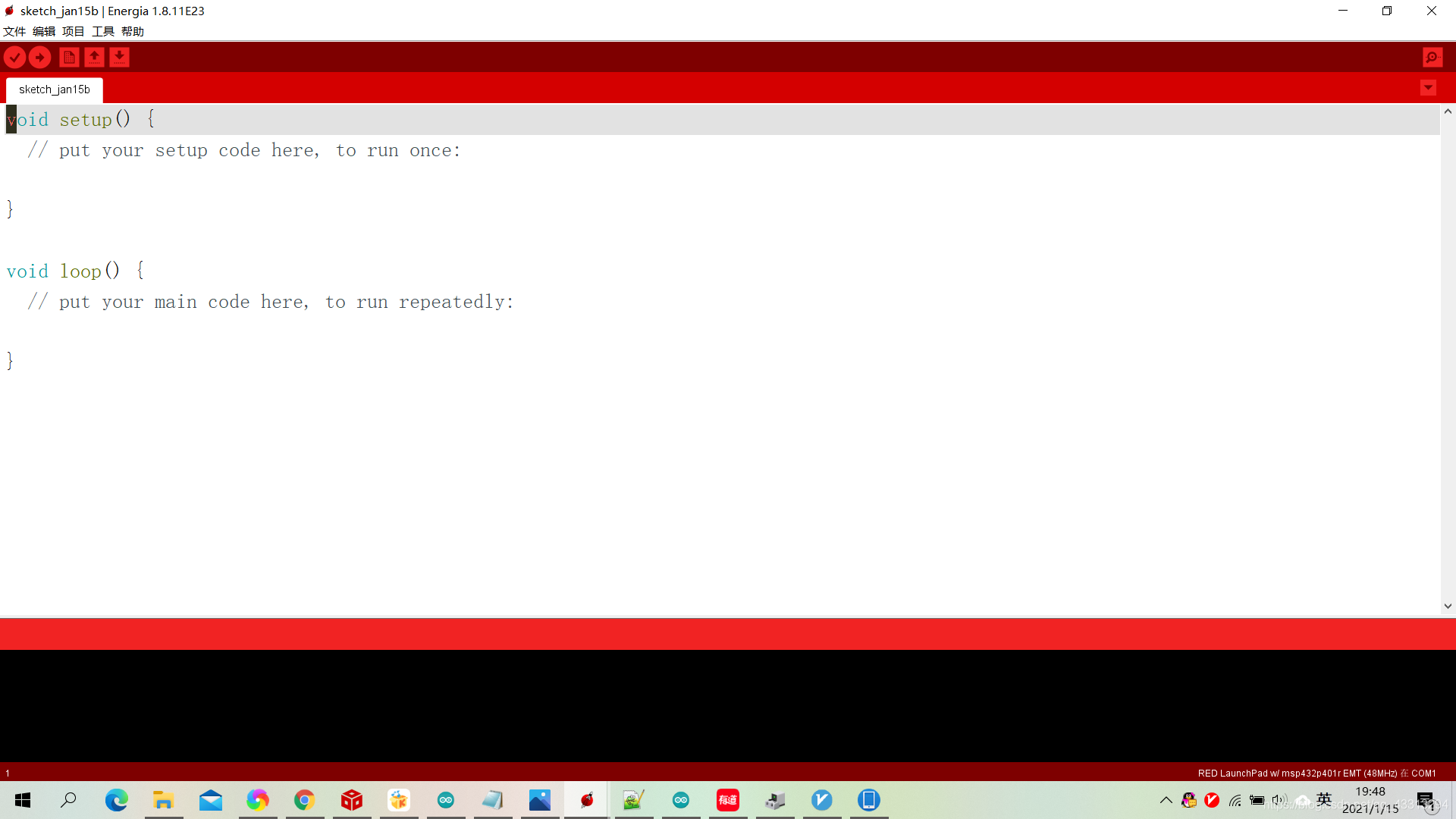

进去后应该是这个样子
在这里插入图片描述

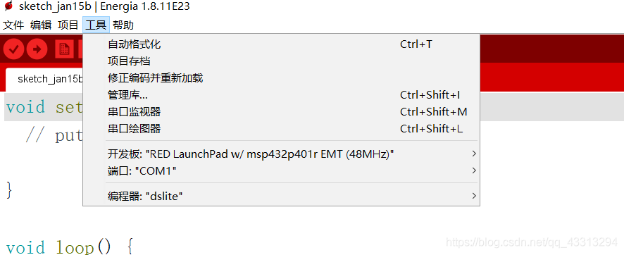

安装开发工具
点击最上面的工具------->开发板
在这里插入图片描述

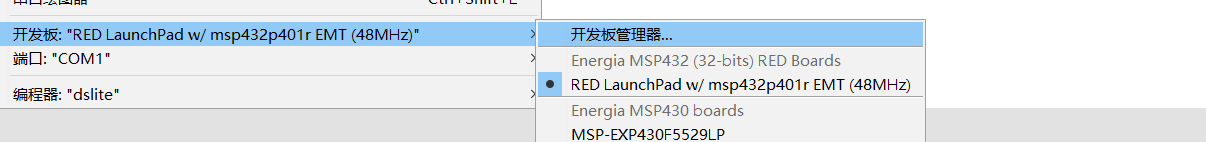

然后点击开发板管理
在这里插入图片描述

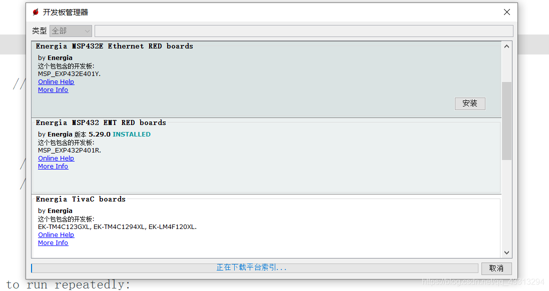

最后一步,找到你要的开发板就行了
在这里插入图片描述
