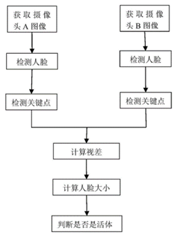

为此,锐颖科技于2020年10月15日申请了一项名为“基于双目深度信息的活体检测方法、设备及存储介质”的发明专利(申请号: 202011105534.2),申请人为杭州锐颖科技有限公司。
图1 基于双目深度信息的活体检测方法流程图
图1为本发明提出的基于双目深度信息的活体检测方法流程图。首先通过两个摄像头拍摄同一目标物的图像,得到第一目标图像和第二目标图像。然后获取目标物的关键点在第一目标图像和第二目标图像中的坐标,并根据坐标计算两个摄像头之间的视差,再根据视差计算得出图像中目标物的像素宽度。最后判断计算出的图像中目标物的像素宽度是否小于阈值,若小于阈值,则目标物为活体,否则为非活体。
其中目标物指人脸,实际人脸在图像中像素宽度的平均值通过以下步骤获得:首先获取多个不同人脸图像,分别计算每个图像中人脸的像素宽度,最后将多个图像中人脸的像素宽度求平均值。阈值的设定以实际人脸在图像中像素宽度的平均值为参考值,以此平均值为基准上下浮动一定范围,使阈值更接近人脸的实际大小。
双目设备获取深度信息的原理是通过同一目标在两个摄像头(摄像头A和摄像头B)中存在视差,距离越近视差越大,距离越远视差越小。一般人脸识别中的非活体攻击是使用手机中或纸张打印的人脸图片,与实际的人脸大小相差较大。为了防御这种非活体攻击,对两个摄像头成像的人脸图像检测关键点,然后根据关键点的坐标计算人脸在两个摄像头之间的视差,计算得到实际人脸大小后,和现实中的平均人脸大小作比较,如果两者相差小于设定的阈值,那么就认为是活体,大于阈值则认为非活体。
简而言之,锐颖科技的人脸识别专利,与传统的活体检测方法相比,逻辑简单计算量少,完全满足实时性的要求,不需要目标主动配合。并且对于特定的非活体攻击有很好的防御效果,准确率高,没有误判,提高了整体的活体判断准确率。
