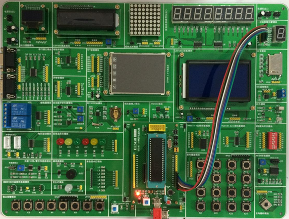

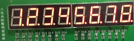

1、8位数码管测试
硬件准备:3P杜邦线1根,跳线帽1个,11.592M晶振
软件准备:CEPARK畅学系列调试软件V1.2 (使用本软件前请先关闭正在运行的串口)

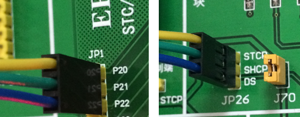

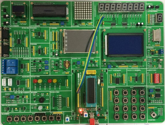

接线说明: 使用1根3P杜邦线连接单片机P20~P22口接底板JP26。
跳线说明:短接J70
具体接线为: P20-STCP,P21-SHCP,P22-DS

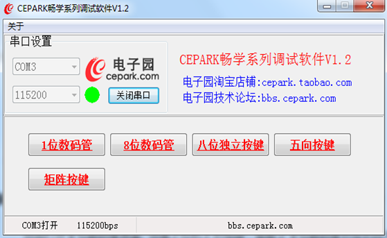

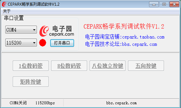

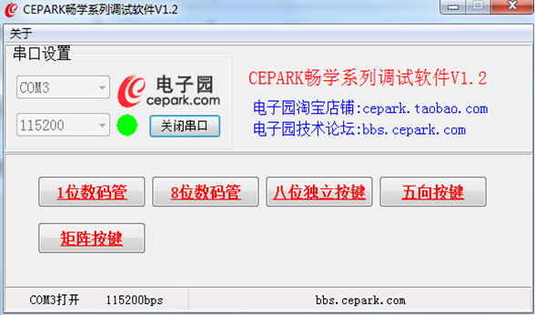

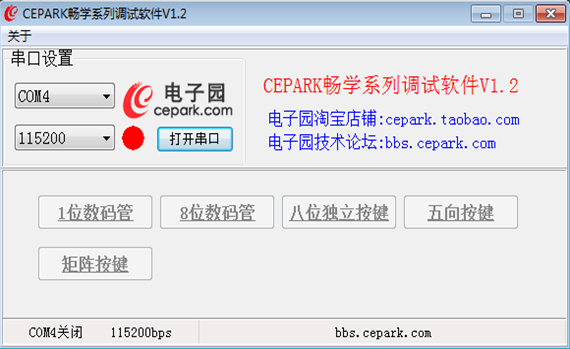

打开上位机调试软件
选择串口号(注意当前使用串口号为核心板虚拟串口),波特率默认115200,打开串口,选择八位数码管。
实验现象: 打开上位机软件,打开相应串口,注意串口号要选对,注意晶振为11.0592M, 点击打开8位数码管界面, 点亮上位机上对应段,底板上8位数码管对应的段也被点亮。

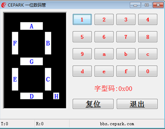

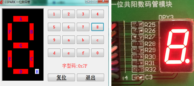

2、1位数码管测试
硬件准备:8P杜邦线1根
接线说明: 使用1根8P杜邦线连接单片机P1口与底板JP44排针。
跳线说明:无
具体接法:P10-A, P11-B, P12-C, P13-D, P14-E, P15-F, P16-G,P17-DP
打开上位机调试软件
选择1位数码管,进入1位独立按键上位机界面
实验现象:点击选择上位机右侧对应数字或者字符,左侧显示对应数字或字符,同时底板1位数码管也显示对应数字或者字符。
