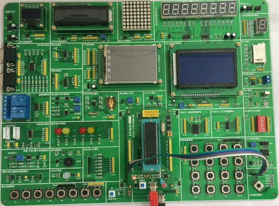

如无特殊说明,硬件功能测试的硬件环境均为:
 畅学系列 多功能开发学习板/实验箱(2017版)
 51主芯片STC12C5A60S2
 11.0592M晶振

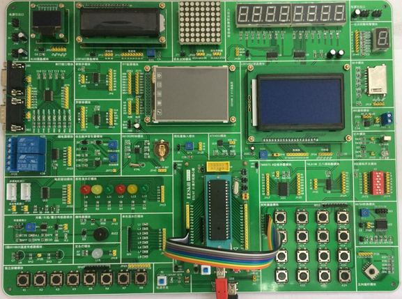

1、8位独立按键测试

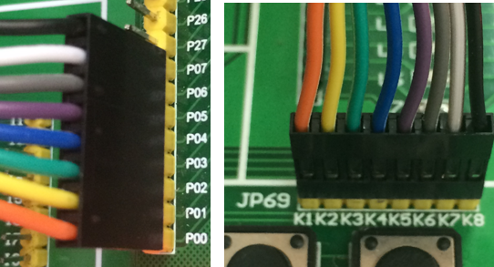

硬件准备:8P杜邦线1根

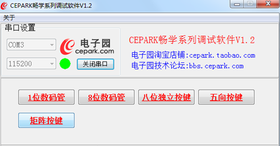

软件准备:CEPARK畅学系列调试软件V1.2(使用本软件前请先关闭正在运行的串口)
接线说明: 使用1根8P杜邦线连接单片机P0口接底板JP69。
具体接线为:P00-K1,P01-K2,P02-K3,P03-K4,P04-K5,P05-K6,P06-K7,P07-K8

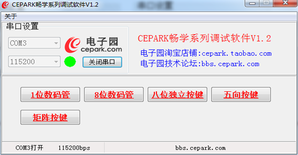

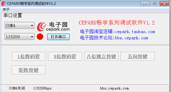

打开上位机调试软件

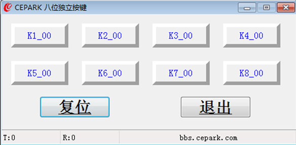

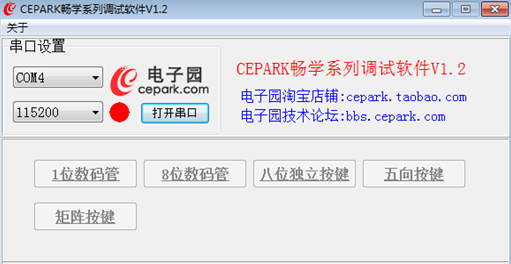

选择串口号(注意当前使用串口号为核心板虚拟串口),波特率默认115200,打开串口
选择八位独立按键,进入8位独立按键上位机界面

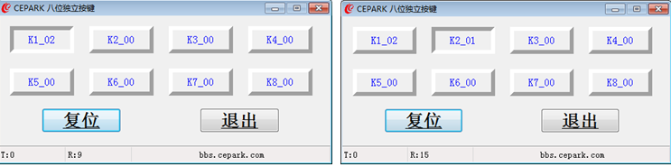

实验现象:按下独立按键,上位机软件对应按键位置显示被按下,并记录按键次数

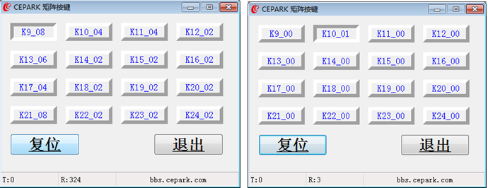

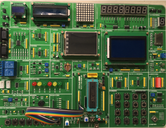

2、4X4矩阵键盘测试

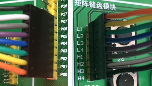

硬件准备:8P杜邦线1根
软件准备:CEPARK畅学系列调试软件V1.2 (使用本软件前请先关闭正在运行的串口)
接线说明:使用1根8P杜邦线连接单片机P0口接底板JP29。
跳线说明:无
具体接线为:P00-L1, P01-L2,P02-L3,P03-L4,P04-H1,P05-H2,P06-H3,P07-H4

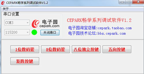

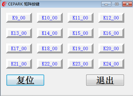

打开上位机调试软件
选择矩阵按键,进入矩阵按键上位机界面, 按下底板矩阵键盘按键,观察上位机软件界面按钮变化情况。
实验现象:按下按键,上位机软件对应按键位置显示被按下,并记录按键次数

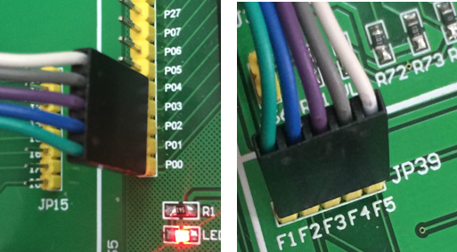

3、五向摇杆按键测试
硬件准备:5P杜邦线1根
接线说明: 使用1根5P杜邦线连接单片机P0口接底板JP39
跳线说明:无
具体接法:P00-F1,P01-F2,P02-F3,P03-F4,P04-F5

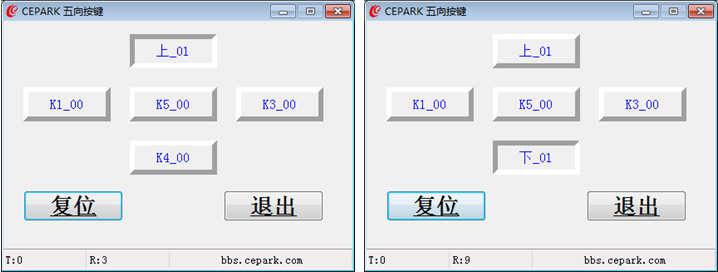

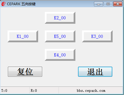

打开上位机调试软件,选择串口号(注意当前使用串口号为核心板虚拟串口),波特率默认115200,打开串口
选择五向按键,进入五向按键上位机界面,按下底板五向摇杆按键方向键,观察上位机软件界面按钮变化情况。
