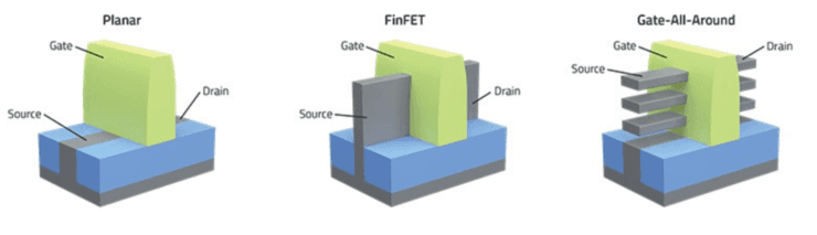

需要指出的是,虽然同为纳米片FET,但GAA架构有几种类型。基本上,纳米片FET的侧面是FinFET,栅极包裹着它,能够以较低的功率实现更高的性能。
图1:平面晶体管与FinFET以及GAA FET,来源:Lam Research

最前沿的工艺有几个障碍需要克服。当鳍片宽度达到5nm(也就是3nm节点)时,FinFET也就接近其物理极限。FinFET的接触间距(CPP)达到了约45nm的极限,金属节距为22nm。CPP是从一个晶体管的栅极触点到相邻晶体管栅极触点间的距离。
一旦FinFET达到极限,芯片制造商将迁移到3nm / 2nm甚至更高的纳米片FET。当然,FinFET仍然适用于16nm / 14nm至3nm的芯片,平面晶体管仍然是22nm及以上的主流技术。
全方位栅极不同于FinFET。Lam的Draeger解释说:“全能门或GAA晶体管是一种经过改进的晶体管结构,其中栅极从各个侧面接触沟道并实现进一步微缩。早期的GAA设备将使用垂直堆叠的纳米片。它们由单独的水平板构成,四周均由门材料包围。相对于FinFET,提供了改进的沟道控制。”
在纳米片FET中,每个小片都构成一个沟道。第一代纳米片FET的pFET和nFET器件都将是硅基沟道材料。第二代纳米片很可能将使用高迁移率的材料用于pFET,而nFET将继续使用硅。
纳米片FET由两片或更多片组成。最近,Letti展示了具有7片的纳米FET。Leti的高级集成工程师Sylvain Barraud在论文中说,7片的GAA与通常的2级堆叠纳米板GAA晶体管相比,具有3倍的性能改进。
从表面上看,3nm FinFET和纳米片相比的微缩优势似乎很小。最初,纳米片FET可能具有44nm CPP,栅极长度为12nm。
但是,纳米片相比FinFET具有许多优势。使用FinFET,器件的宽度是确定的。但是,使用纳米片,IC供应商有能力改变晶体管中片的宽度。例如,具有更宽的片的纳米片提供更高的驱动电流和性能。窄的纳米片具有较小的驱动电流,占用的面积也较小。
Imec CMOS技术高级副总裁Sri Samavedam说:“ GAA架构进一步改善了缩小栅极长度的短沟道控制,而堆叠的纳米片则提高了单位面积的驱动强度。”

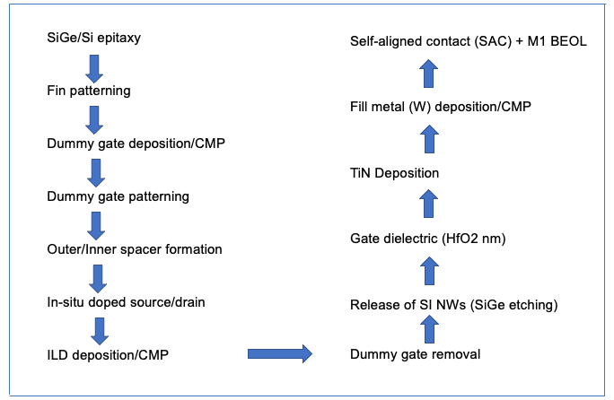

图2:堆叠纳米片FET的工艺流程。资料来源:Leti
在工艺流程中,纳米片FET开始于在基板上形成超晶格结构。外延工具在衬底上沉积交替的SiGe和硅层。至少堆叠三层SiGe和三层硅组成。
下一步是在超晶格结构中制造微小的垂直鳍片。每个纳米片彼此分开,并且在它们之间留有空间。在晶圆厂流程中,使用极紫外(EUV)光刻技术对鳍片进行构图,然后进行蚀刻工艺。
Onto Innovation战略产品营销高级总监Scott Hoover表示:“ GAA晶体管的性能仅好于其最弱的沟道,因此需要单独的纳米片尺寸控制度量。通过超晶格形成鳍需要对厚度,成分和硅片CD进行单独的层控制。”
然后是更困难的步骤之一——内部间隔物的形成。首先,使用横向蚀刻工艺使超晶格结构中的SiGe层的外部凹陷。这样会产生小空间,并充满电介质材料。
TEL的技术人员罗伯特·克拉克(Robert Clark)表示:“由于不能停止蚀刻,控制内部间隔物凹槽蚀刻的工艺变化非常困难。理想情况下,只想在金属的外延层穿过侧壁间隔物的地方凹进去,然后用电介质内部间隔层替换该外延层。这是非常关键的5nm凹陷蚀刻,因为这是非线性且无法停止,难度相当于无网走钢丝的过程。”
还有其他挑战。“内部间隔模块对于定义最终晶体管功能至关重要,对该模块的控制对于最大程度地减少晶体管可变性至关重要。内部隔离模块可控制有效栅极长度,并将栅极与源极/漏极epi隔离开。” KLA工艺控制解决方案总监Andrew Cross说道,“在该模块中,SiGe会凹进去,然后内部隔离层会沉积并凹陷。在内部隔离物形成的每个步骤中,精确控制凹口和最终隔离物凹槽的形状和CD对确保晶体管性能至关重要。而且,需要控制堆栈中每个单独的沟道。”
接下来,形成源极/漏极,然后是沟道。这需要使用蚀刻工艺去除超晶格结构中的SiGe层,剩下的是构成沟道的硅基层或片。
“此步骤是GAA结构彼此分离,这可能导致具有挑战性的缺陷,例如纳米片之间的残留物,纳米片的损坏或与纳米片本身相邻的源/漏极的选择性损坏。”Cross说。
挑战不止如此。Onto's Hoover说:“形成沟道需要对板高、拐角腐蚀和沟道弯曲进行单独控制。”
高k /金属栅材料沉积在结构中,最后形成铜互连,从而形成纳米片FET。“其他可能改变的模块是设备的底部隔离和用于容纳纳米片的功能性金属/层,但是这些模块主要依赖于行业中已知/开发的工艺。

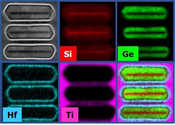

其他公司则采取不同的方法。例如,在IEDM上,IBM发表了一篇用后形成沟道工艺在带有应变SiGe沟道的纳米片pFET的论文。
使用这种方法,IBM的pFET纳米片峰值空穴迁移率提高了100%,相应的沟道电阻降低了40%,同时将次淋姐电压值斜率保持在70mV / dec以下。
图3:沿栅极柱M1外延生长4 nm厚的Si 0.65 Ge 0.35的堆叠SiGe NSs沟道的截面STEM图像和EDX元素图。Wsheet = 40nm。资料来源:IBM
IBM在流程的后半部分而不是在一开始就形成SiGe沟道。“我们意识到,在此过程的早期就开始进行SiGe生长外延对应变是无效的。这也给制造过程带来了复杂性和成本。” IBM的Mochizuki说。“通过我们的新技术,SiGe层中的应变得以保留。发生这种情况的原因是此过程基于SiGe外延后向方案,对于提高性能至关重要。
更具体地说,IBM在沟道释放过程之后开发SiGe沟道。沟道释放后,水平和垂直修整硅纳米片。然后,在修整后的硅纳米片周围选择性包裹一个SiGe层,称为SiGe覆层。 Mochizuki说,“最终的结构是带有薄硅纳米片芯的SiGe覆层。通过将载流子限制在SiGe覆盖层内,可以在应变的SiGe沟道层中提高载流子迁移率。”
