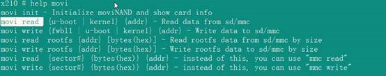

读取要使用uboot的命令来读取(x210的iNand版本是movi命令,x210的Nand版本就是Nand命令)
clip_image002
如读取kernel到内存0x30008000。
movi read kernel 0x30008000
这里的kernel指的是uboot中的kernel分区(就是uboot中规定的SD卡中的一个区域范围,这个区域范围被设计来存放kernel镜像,就是所谓的kernel分区)

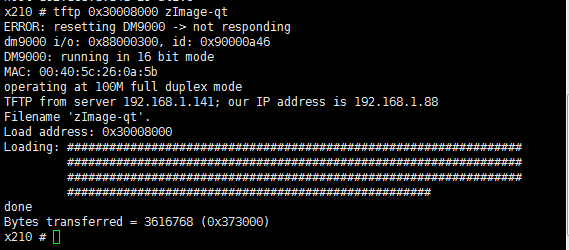

第二种:tftp、nfs等网络下载方式从远端服务器获取镜像
uboot还支持远程启动,也就是内核镜像不烧录到开发板的SD卡中,而是放在主机的服务器中,然后需要启动时uboot通过网络从服务器中下载镜像到开发板的DDR中。

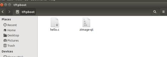

首先在主机上搭建tftp服务器,然后将要下载的文件拷贝到tftp设置的传输目录中。
clip_image004
开发板的uboot中,使用tftp命令将远程的文件通过网络下载下来。
clip_image005
tftp命令格式
tftp     DDR地址  远程下载的文件名
不管哪种方式,最终结果要的是内核镜像到DDR中特定地址即可,不管内核镜像是怎么到DDR中的。以上2种方式各有优劣。产品出厂时会设置为从SD卡中启动;tftp下载远程启动这种方式一般用来开发。

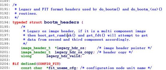

1.bootm命令对应do_bootm函数(common/cmd_bootm.c)
clip_image007

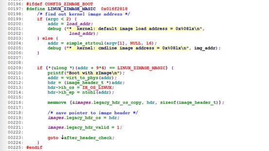

CONFIG_SECURE_BOOT宏表示安全启动,对程序做了更安全的校验,对于一般应用,这个是不需要的。
CONFIG_ZIMAGE_BOOT宏很重要,这个宏控制条件编译支持zImage格式的内核启动的一段代码。

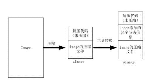

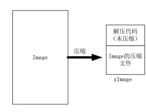

原则上Image就可以直接烧录到启动介质中,但是实际上linux的开发者认为Image的大小还是太大,所以对Image进行了压缩,并且在Image压缩后的文件的前端附加了一部分解压缩代码。构成了压缩格式的镜像就叫zImage。
clip_image009

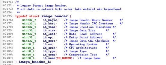

Uboot为了启动linux内核,还发明了一种内核格式叫uImage,uImage是由zImag加工得到的,uboot中有一个工具,可以将zImage转换成uImage。注意:uImage不关linux内核的事,linux内核只管生成zImage即可,然后uboot中的mkimage工具再去由zImage转换成uImage来给uboot启动。这个转换过程其实就是在zImage的前面加上64字节的uImage的头信息即可。
原则上uboot启动时应该给他uImage格式的内核镜像,但是实际上uboot中也可以支持zImage启动,是否支持就看x210_sd.h中是否定义了CONFIG_ZIMAGE_BOOT这个宏。
这也就是,有些uboot支持zImage启动,有些则不支持。但是所有的uboot肯定都支持uImage启动。
对于mkimage工具,在uboot下的tools目录下,由clip_image011
上面这一段代码就是提供uboot的zImage启动。当判断镜像是zImage,对其进行校验,校验完后,直接跳转到after_header_check符号处,后面的其他镜像就不校验了。
LINUX_ZIMAGE_MAGIC是一个定义的魔数,这个数等于0x016f2818,表示这个镜像是一个zImage。也就是zImage格式的镜像中在头部的一个固定位置存放了这个数作为格式标记,如果有一个image,去这个位置读取4个字节的数据,判断是否为0x016f2818,是的话,说明是zImage,否则不是。
命令bootm 地址(0x30008000),所以do_bootm的argc=2,argv[0]=bootm,argv[1]=0x30008000。但是有argc小于2的情况,这个时候启动地址就是默认的地址,追寻,这个地址就是内存的基地址0x30000000。所以对于bootm命令,可以不带参数执行。不带参数,就默认为启动地址为0x30000000。
从镜像的37字节开始的4个字节数据读取出来,判断是否为0x016f2818,从而可以判断出这个镜像是不是zImage。

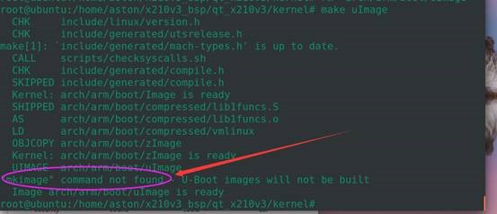

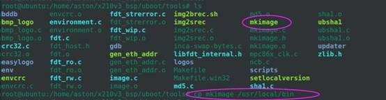

编译kernel时,
直接make, 生成zImage
make uImage, 生成uImage, 但是会用到mkimage工具,而这个工具在linux源码中是没有的,因此会直接报错。
clip_image019
需要将uboot的tools目录中的mkimage拷贝至$PATH的目录下,就可以了。

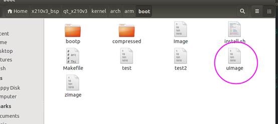

clip_image021
此时在make uImage,就会在arch/arm/boot目录下生成uImage文件了。

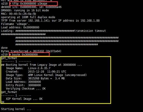

将该文件通过tftp下载带开发板的DDR,然后使用bootm命令运行。
clip_image025
黄色部分就是uboot解析uImage打印的信息。
