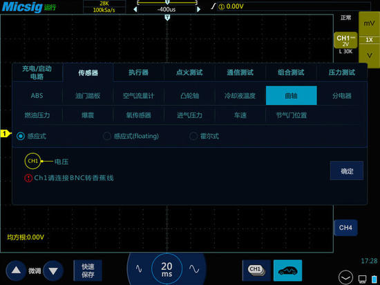

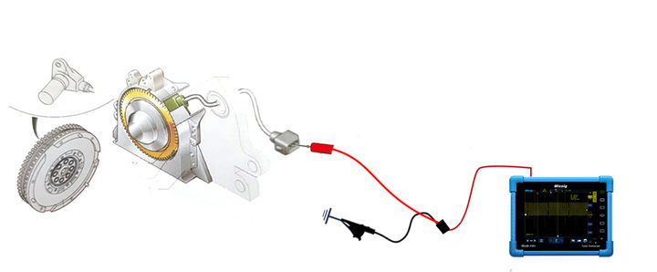

用示波器测量的时候,对通道一链接一根BNC转香蕉头线,黑色香蕉头接一个鳄鱼夹搭铁接地,红色香蕉头线接刺针与传感器信号端子相连。通道衰减比调节为1X,垂直档位调节为2V/div,时基可根据发动机转速适当调节改变。
如下图是一个感应式的曲轴位置传感器波形

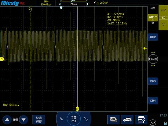

曲轴位置传感器波形频率应与发动机转速相对应,波形特点如下:
1.霍尔效应传感器波形占空比发生改变,意味着不同宽度的转子叶片经过传感器。除此之外脉冲之间的任何其他变化都意味着故障。
2.查看波形形状的一致性、检查波形上下沿部分的拐角。由于传感器供电电压不变,因此所有波峰的高度(幅值)均应相等。实际应用中略有些波形有缺痕或上下各部分略有不规则形状,这也许是正常的,在这里关键的是一致性。
3.如果波形在0V电压处显示一条直线,则应确认波形检测设备和传感器连接良好;确认相关的零件(曲轴和凸轮轴等)都在转动;用示波器检查传感器的电源电路和发动机ECU的电源及接地电路;检查电源电压和传感器参考电压。
4.如果波形在电源电压处显示一条直线,则应检查传感器接地电路的完整性;确认相关的零件(曲轴和凸轮轴等)都在转动;如果传感器的的电源和接地良好,波形检测设备显示在传感器供给电源电压处一条直线,则很可能是传感器损坏。
5.如果有脉冲信号存在,应确认从一个脉冲到另一个脉冲的幅度、频率和形状等判定性依据。数字脉冲的幅值必须足够高(通常在起动时等于传感器供给电压),两个脉冲间的时间不变(同步脉冲除外),并且形状是重复可预测的。
