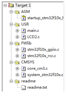

本节将带来一个用stm32驱动的2.4寸240X320的8位并口tft屏的刷屏效果
工程结构
main.c
