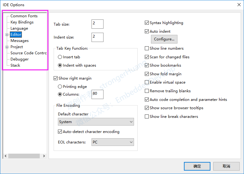

前面两篇文章针对的是工程节点各选项的配置,而本文讲述的是关于集成开发环境(IDE)各选项的配置。
本文讲述的内容包含字体、快捷键、语言、编辑、消息等许多与IDE相关的配置。因为属于Tools菜单,我也把它称为“工具配置选项”。也就是菜单Tools -> Options下IDE选项,如下图:
由于IDE选项的配置较多,我将其分为IDE选项配置(一)和IDE选项配置(二)两篇文章来讲述。

5Editor编辑器
编辑器选项下面还包含External Editor外部编辑器、Setup Files设置文件、Colors and Fonts颜色和字体三个子选项。
第1区域:Tab
1.Tab size:Tab键尺寸
假如为2,则一个Tab键尺寸相当于2个空格大小。
2.Indent size:缩进尺寸
3.Tab Key Function:Tab键功能
Insert tab:插入Tab符
Indent with spaces:缩进为空格符
第2区域:边缘线
1.Show right margin:显示右边缘线
Printing edge:打印边缘(打印范围)
Columns:根据列数显示
一条浅灰色的竖线,默认勾选上并显示(第80列)
第3区域:File Encoding:文件编码
1.Default character encoding:默认字符编码
有多种类型可选择,默认System(系统);
2.Auto-detect character encoding:自动检测字符编码
勾选上则自动检测文件。
3.EOL characters:结束符
可选择:PC、 UNIX、 Preserve。
第4区域:show:显示
1.Syntax highlighting:语法高亮显示
默认勾选,按照语法规则高亮显示文字。如关键字(if、 while),注释语句,预定于#include等。
2.Auto indent:配置自动缩进
勾选上,则自动缩进。
如上图,如果我在“case 0:”按下回车(换行),则在下一行自动缩进到return的r这个位置。(不勾选,则到每行的开始位置)
3.Show line numbers:显示行数(见下图)
这个很好理解,就是显示代码、文本前面的行数;
4.Scan for changed files:扫描修改的文件
比如:main.c在EWSTM8中打开(未修改),这时又通过其他软件把main.c打开,添加了一行i++代码,并保存。则这时将自动显示添加了一行i++的文件。
如果打开修改过,则会提示(是否更新,并显示那边添加了i++的文件)。
5.Show bookmarks:显示书签(见下图)
包含错误、警告、断点、书签等一些标记符号。
6.Show fold margin:显示折叠边缘(见下图)
书签、行数、折叠说明图:
7.Enable virtual space:使能虚拟空间
勾选上则光标可以放在编辑窗口任何一个位置编辑(则前面多处许多空格)。
8.Remove trailing blanks:去除末尾的空白
当保存文件时(如Ctrl+S),删除每行后面的空格符号。
9.Auto code completion and parameter hints:自动代码完形和参数提示
10.Show source browser tooltips:显示源代码浏览器工具提示
11.Show line break characters:显示换行字符
勾选则显示换行符。如下图:默认的换行符CR+LF(一般不建议勾选)
