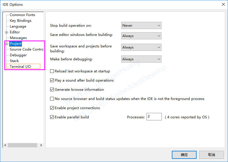

2Project工程
该IDE选项配置与工程相关,比如下面讲述的在编译工程的时遇到错误是否停止编译、在编译之前保存Workspace工作空间、Project工程等。
此页面用于Make和Build命令设置选项。
1.Stop build operation on:在如下情况停止编译操作
A.Never:从不停止编译
B.Warnings:遇到警告停止编译
C.Errors:遇到错误停止编译
2.Save editor windows before building:在编译之前保存编辑(修改)过的文件
A.Never:从不保存
B.Ask:询问是否保存
C.Always:总是保存
3.Save workspace and projects before building:在编译之前保存工作空间和工程
A.Never:从不保存
B.Ask:询问是否保存
C.Always:总是保存
4.Make before debugging:在调试之前编译(Make)一下
A.Never:从不编译
B.Ask:询问是否编译
C.Always:总是编译
5.Reload last workspace at startup:启动IAR时重新加载(打开)最近的工作空间
6.Play a sound after build operations:在编译操作之后播放声音
7.Generate browse information:生成浏览信息
比如:Go to Definition跟踪代码的信息
8.No source browser and build status updates when the IDE is not the foreground process:当IDE不是前台进程时,不浏览源码和编译状态等更新操作
9.Enable project connections:使能工程链接
使能该选项,需结合Project -> Add Project Connection一起操作;
10.Enable parallel build:使能并行编译
编译器在几个并行进程中运行,以便更好地使用CPU中的可用内核。后面参数为并行处理数。
