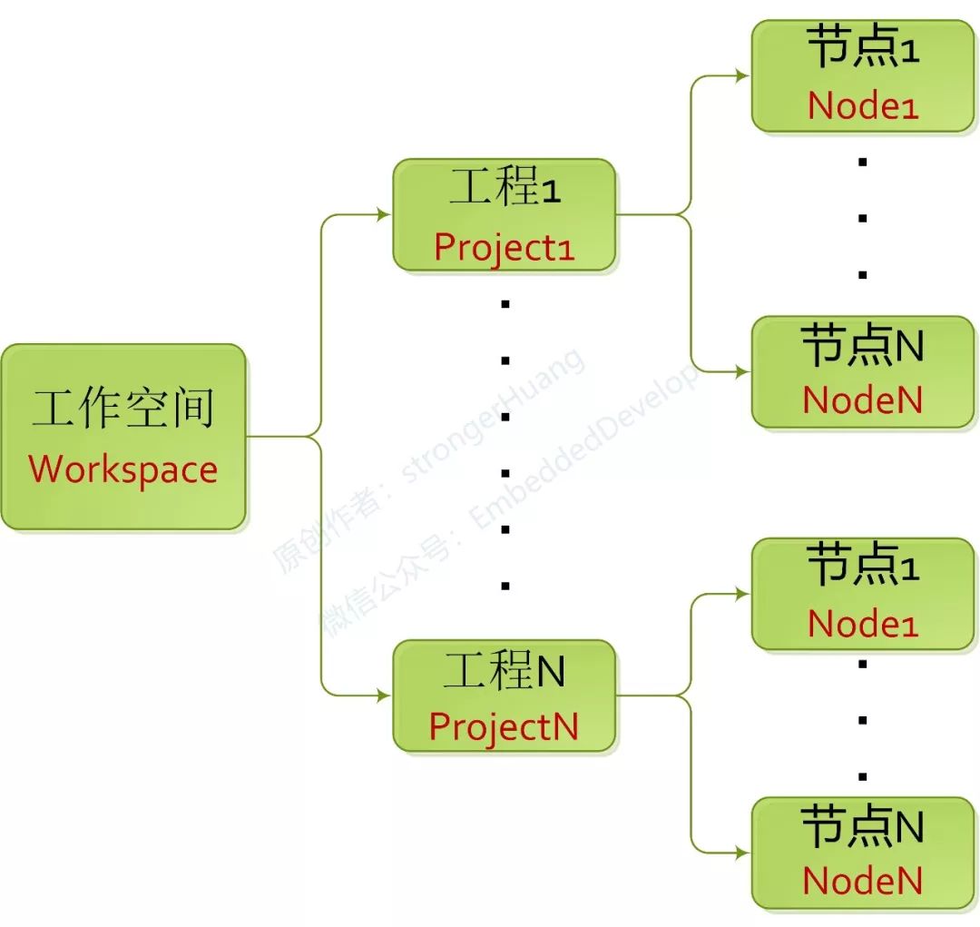

本文讲述添加多个节点,就需要了解什么是节点。之前文章《EWSTM8系列教程06_工程节点选项配置(一)》初略讲述了一下工作空间、 工程、 节点三者的关系:
提示:
在IAR中叫Node(节点),而在Keil中叫Target(目标)。其实这两者意思一样,都是隶属于工程的下一级。
3Debug与Release节点区别
