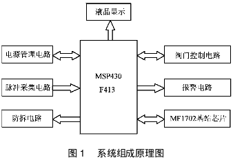

基于MSP430F413的M1卡智能水表系统组成原理如图1所示。
M1卡智能水表的工作原理是,在普通转盘计数的水表中加装干簧管和永磁铁,双干簧管固定安装在计数转盘上方附近,永磁铁安装在计数盘(本系统0.01 m3)位上,计数盘每转一圈,永磁铁经过双干簧管各一次,在信号端产生两个计量脉冲。当接收到有效计量脉冲时,单片机由休眠模式转为工作模式,由微处理器执行相应的计费程序。水表内预先存储阶梯水价及相关用水参数,这是由“设置卡”完成的,智能水表能根据当月用水量实时地核算出水表内的剩余金额。当用户用水剩余量小于预设的报警量时(报警量由水表管理部门设定),水表自动报警,并提醒用户尽快购水。当将已充值的M1卡贴近感应区对水表内进行充值时,水表内单片机首先识别M1卡密码并确认卡表匹配无误后,读入所购水金额并与水表内剩余金额累加,水表根据售水部门的阶梯水价,实时计费、定期结算[2]。结算后当前用水量归零,总用水量实时累计,并写入M1卡水表内存储器,充值完成后水表的工作状态和充值金额显示在液晶显示器上。当遇到人为拆卸水表或剩余水量低于透支量时,水表自动关阀,同时将数据保存在内部Flash中。
2 硬件设计
M1卡智能水表的硬件主要包括微处理器、脉冲采集电路、FM1702基站芯片电路及M1卡感应天线、液晶显示电路、阀门控制电路、水表检测、电源检测及声音报警电路等。

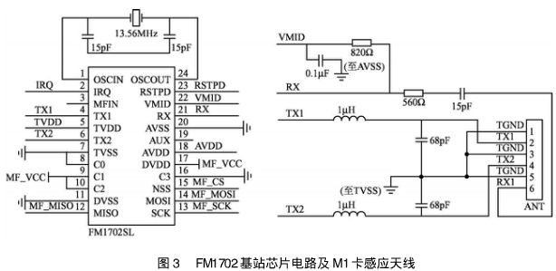

2.3 FM1702基站芯片电路及M1卡感应天线
读卡芯片为FM1702SL,由复旦微电子股份有限公司设计,是基于ISO14443标准的非接触卡读卡机专用芯片,采用0.6 μm CMOS EEPROM工艺,支持ISO14443 typeA协议MIFARE标准的加密算法。其接口电路如图3所示。

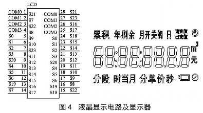

2.4 液晶显示电路及显示器
MSP430F413单片机内置1个24×4段的液晶显示驱动器。液晶显示电路及显示器如图4所示。本设计中选用的液晶显示器是定制生产的字符式液晶显示器,其视屏尺寸是65 mm×40 mm液晶显示,汉字数字协调美观。
液晶显示器作为水表的输出接口,除了显示电磁阀门的开关状态、表内剩余金额(当余额显示为负时表示水表处于透支状态)、累积用水量、电池状态、本月累积用水量、分段(阶梯水价时每种水价水量的上限)显示、单价(当前水价)显示、当前日期及时刻之外,还具有提醒用户及时充值及显示错误信息的功能。如表示强磁干扰,阀门将会关闭;表示欠压状态,提醒更换电池。

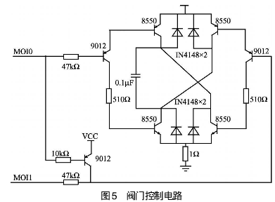

2.5 阀门控制电路
本设计采用小功率电机通过减速直接驱动球阀开闭。其优点是结构相对简单,水阻小。缺点是球阀的球环加工精度要求高,使用一段时间后由于水垢或微颗粒等会使转动阻力增大。设计中采用每月定时开关阀门几次来解决这一问题。阀门控制电路图5所示。

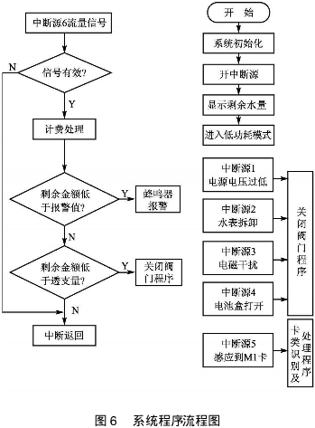

3 软件设计
M1卡智能水表软件采用了模块化设计,主控程序包括系统初始化、状态判断、流量脉冲和用水量处理、报警提示和功耗模式处理等,其中的关键是计费处理部分和看门狗的初始化。系统初始化包括对MSP430F413的堆栈、端口、中断、LCD控制寄存器的设置,系统初始化以后,进入低功耗模式,直到有中断源将其唤醒,再进入相应中断服务程序。功能子程序包括:M1卡的读写模块(包括M1卡有效性判断读/写及M1卡的解密与加密)、计费处理模块(包括阶梯水价段计费判断及处理)及阀门控制模块等。系统程序流程图如图6所示。(由于篇幅有限,程序代码略——编者注)
