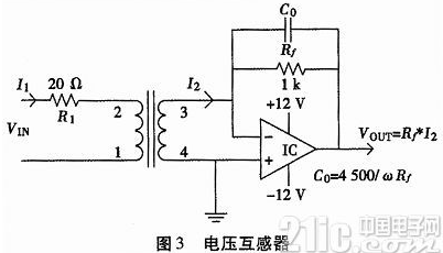

电流互感器的额定输入电流是额定输出电流的1 000倍,I1是输入电流,I2是互感后的电流,通过互感器输出的电压是电阻Rf两端的电压,最后计算时要I2放大1000倍得到电线输入电流,额定采样电压≤0.5倍IC电源电压。电流互感器初级串联于被测电流回路中,次级应近似工作于短路状态。电流互感器次级电路不允许开路,所以不要装熔断器。电压检测比较简单,通常可以并接在待测电压的线端,这里的TV1013-1M四个引脚中,1、2脚接输入电压,互感后3、4脚输出电压,通过互感器后得到的电压就是电阻Rf两端的电压。图3是电压互感器的实际应用图。
电压互感器的额定输入电流是额定输出电流的1 000倍,I1是输入电流,I2是互感后的电流,通过互感器输出的电压是电阻Rf两端电压,最后计算时要I2缩小一半得到电线输入电流,额定采样电压 ≤0.5倍IC电源电压。电压检测比较简单,通常可以并接在待测电压的线端,这里的TV1013-1M四个引脚中,1、2脚接输入电压,互感后3、4脚输出电压,通过互感器后得到的电压就是电阻Rf两端的电压。

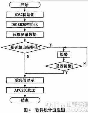

本文中的软件设计部分全部采用C语言编程,可提高程序的运行速度和效率,采用模块化的程序结构,各个功能子模块独立,调试方便,便于控制功能的进一步扩展。首先单片机STC12C5A60S2和温度传感器DS18B20分别初始化,60S2接收传感器和互感器传输来的数据,进行判断,是否超出预警值,如超过则报警,数据正常,则显示数据并APC230无线发射数据。这是整个方案的软件设计流程,如图4所示。

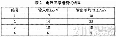

用模拟电子箱测试电压互感器可得到如表2的数据。
经检测,实际输出电压比理论值偏小,可能是电阻比实际小一些,引起的电压偏小或电路中消耗掉一部分电压引起的。互感器测试的电流、电压在传输过程中,受外界的干扰,在检测数据时会出现电流电压偏小的现象,另外电流电压输入的值偏小,容易引起较大的误差。但基本不影响互感器的使用,本设计的电压电流互感器都是可以正常使用的。
