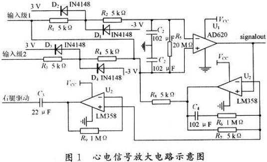

心电信号属于高强噪声下的低频微弱信号,且电极与体表的接触电阻一般高达几兆欧,所以要求前置放大级应具有高输入阻抗、高共摸抑制比、低噪声、高增益且可调、低功耗和抗干扰能力强的特点。经过比较,选用Analog Device公司的低价仪表放大器AD620。
心电信号的放大具体实现电路见图1。心电信号前置放大级的增益不易设定太高,以免在干扰较强时信号引起严重失真。为更好地消除共模电压,设计了自举屏蔽驱动电路如图1所示。采用缓冲放大器将连接点的共模电位驱动到屏蔽线,在输入共模信号时使屏蔽线与芯线等电位,在差模信号输入时没有影响。为了进一步提高电路的抗干扰能力,采用右腿驱动电路从根本上降低空间电场在人体上产生的干扰。此右腿驱动不是实际意义上的右腿驱动,因为由于此系统的侧重点在于便携操作,选用腹部右下侧设置电极。

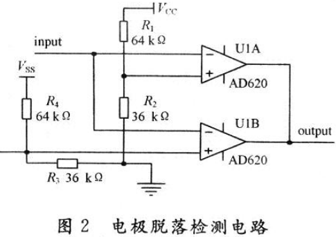

2.5 电极脱落检测
由于此系统应用于人体日常生活中,人常常处于活动状态,这样输入电极很可能脱落,从而使系统不能正常工作。为此,设计了导联电极脱落检测电路如图2所示。
正常情况下,正负电极对人体皮肤形成的极化电压可以互相抵消。当一侧电极脱落时,将有较大的极化电压输入,通过一个比较器,当比较电压超出范围时,认为电极导联脱落,V0输出电平由正常时的高电平变为低电平,下级三极管导通,蜂鸣器发声指示。

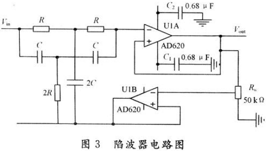

2.6.1 陷波电路
陷波器的电路如图3所示,该电路是带双T网络的有源滤波器,其传递函数:
与以往双T型陷波器不同的是,该电路引入放大器A2形成正反馈,以减小阻带宽度,使得阻带中心频率附近两边的幅值增大。品质因数Q可以通过变阻器Rw来调节。R和C的值可由中心频率f0确定。
当f0=50 Hz时,C和R分别取O.068μF和47 kΩ;f0=100 Hz时,C和R分别取O.068μF和24 kΩ

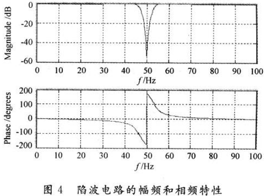

图4为式(1)传递函数的Filterlab 2.0的仿真结果。由此可以看出陷波电路设计符合要求。

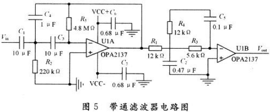

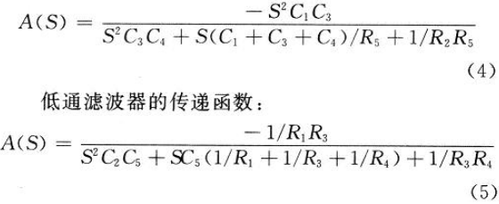

2.6.2 带通滤波电路
带通滤波器电路如图5所示,采用的是带反馈的有源滤波器。该电路前半部分是0.05 Hz的高通滤波器,后半部分为100 Hz的低通滤波器
高通滤波器的传递函数:
各电阻电容值的选取,除了能够滤波以外还具有放大作用。以上全部电路所用的放大器均是TI公司的OPA2137。
图6是Matlab的滤波仿真结果,从图中可以看出,信号在50 Hz处被很好地抑制了,滤波的效果非常理想,完全可以达到临床实用的要求。
滤波器对最终信号的质量尤为重要,由于滤波器的性能对元器件的误差相当灵敏,因此在这一级的设计中需要选用稳定而精密的阻容原件,可串联精密电位器以获得较好的效果。
