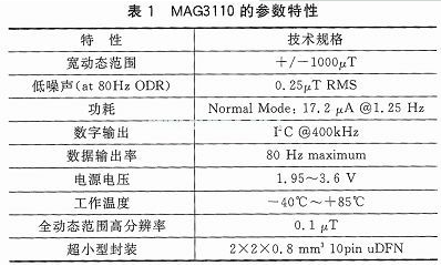

目前的磁性传感器技术有霍尔(Hall)、各向异性磁阻(AMR)、巨磁阻(GMR)、隧道磁阻(TMR)等。本系统采用的地磁传感器为Freeseale的MAG3110。MAG3110磁力仪由于结合了TMR技术、高分辨率的模拟设计和专用的嵌入式逻辑,因而具有优越的性能。
MAG3110的参数特性如表1所列。

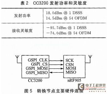

转换节点由低功耗Wi—Fi模块CC3200外接nRF905组成。Simple Link CC3200器件是一款集成了运行频率为80 MHz的ARM Cortex—M4内核的无线MCU,此器件包含多种外设,其中包括一个快速并行摄像头接口、I2S、SD/MMC、UART、SPI、I2C和四通道模/数转换器(ADC)。CC3200支持基站、访问点和Wi—Fi直接模式,还支持WPA2个人和企业安全性以及WPS2.0。利用SmartConfig技术,AP模式和WPS2,便可实现简单且灵活的Wi-Fi服务。
CC3200发射功率和接收灵敏度如表2所列。
转换节点主要硬件连接如图5所示。

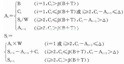

该算法主要由三部分组成:平滑滤波算法、基于时间的阈值判定算法、自校正基准场算法。综合考虑车位检测节点单片机的性能,低功耗的设计要求以及滤波的效果,平滑滤波部分使用改进的限幅移动窗口均值滤波算法,如下所示:
式中,i∈Z+,Ai表示车位检测节点采集到的数据经过滤波后的结果,Si表示采集窗口长度为W的数据的总和,Ci表示每次采集到的车位的磁场的值,B表示自校正基准场的
值,T表示判定阈值,β表示大噪声系数,△表示最大采样偏差。

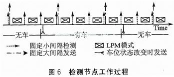

车位检测节点的低功耗主要是结合MSP430单片机的低功耗模式(LPM)、常开门电路控制MAG3110以及事件触发驱动型工作模式这3种方式实现的。节点工作过程如图6所示。

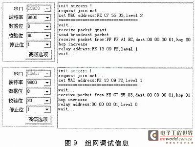

依次开启检测节点、中继节点、转换节点的电源,中继节点接入串口,打印调试信息。图9记录了检测节点FFFF A1 EC发送的数据包经过两个中继节点发送到转换节点00 00 00 01的过程。

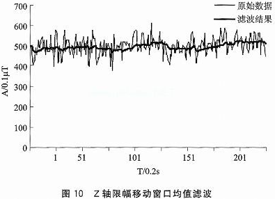

为了减少周围车辆对检测结果的干扰,主要使用MAG3110的Z轴数据。对Z轴数据使用改进的限幅移动窗口均值滤波算法(窗口长度取16),滤波效果如图10所示。
