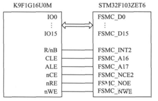

FLASH采用的是三星公司的K9F1G16U0M,它是一种NAND型FLASH,存储容量为64M16位,工作电压3.3V,系统中STM32F103ZET6与K9F1G16U0M的连接如图2所示。FLASH存储器的IO0~IO7和FMSC数据总线的低8位相连,STM32处理器通过FSMC访问存储器;FLASH存储器的片选信号nCE和FSMC的FSMC_NCE2相连接,这样存储器的地址空间为0x70000000~077FFFFFFFF;FLASH存储器的R/nB连接至STM32处理器的FSMC_NWAIT管脚,处理器将R/nB作为一个中断源使用,因此可以在存储器的等待周期内执行其他的任务。

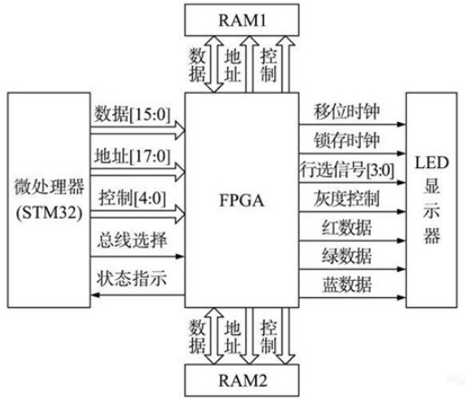

扫描驱动电路是整个控制系统的重要组成部分,系统中它由一块FPGA和双体RAM组成,其结构如图4所示,主要完成灰度数据读取、上屏数据的产生与传输、移位和锁存时钟的产生、行选信号的产生、灰度控制信号的产生等功能。

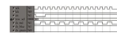

扫描驱动输出信号的仿真波形如图5所示,其中en是灰度控制信号,用来控制显示时间,产生灰度效果;row_sel是行选信号,显示时用于确定点亮哪一行;sck是移位时钟,lck是锁存时钟,ds_red、ds_blue、ds_green是上屏红、蓝、绿数据的输入端。仿真时红、蓝、绿显示数据分别设定为01交错、全1、全0。可以看到,在移位时钟的作用下数据移位正确,移位完成后,lck变为高电平,将数据锁存输出到LED屏上显示。

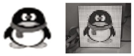

本设计采用32位嵌入式微处理器STM32F103ZET6和可编程逻辑器件EP1C6Q240C8设计了全彩色LED显示屏控制系统,并在实验室验证,实现了LED显示屏的彩色显示,图6(a)为一幅实际图像,图6(b)是在显示屏上的显示效果。
图6 图像的灰度显示
实验结果表明,系统运行稳定,显示画面清晰、流畅。系统该系统能满足异步全彩色LED显示屏高处理速度,大容量数据存储的要求,支持256灰度级全彩图像、动画的显示,同时通过改变FPGA内部的硬件逻辑可方便地对系统进行升级,结构简单、可靠性高,可替代市场上同类设计产品,应用前景广泛。
