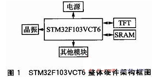

现在,TFT屏的价格与传统的单色液晶模块的价格几乎相当,甚至比一些尺寸差不多的单色屏还要便宜;而从客户和厂商的角度来看,很多设备/仪器/小型工业装备的制造商也纷纷寻求彩色TFT的设计方案,以提升产品的竞争力和显示效果。基于以上原因,笔者以STM32处理器的FSMC接口挂载RGB接口数字屏并结合DMA传输的方式设计出了一种驱动RGB数字屏的方法。DMA即直接存储器,存取用来提供在外设和存储器之间或者存储器和存储器之间的高速数据传输。无须CPU干预,数据可以通过DMA快速地移动,这就节省了CPU的资源来做其他操作。本文采用STM32F103VCT6外部挂接ISSI的25616 SRAM 512 KB的静态RAM用作显存,再使用DMA的Memory to Memory模式从外部显存往FSMC的数据线不停地送数据来刷新彩屏,无需CPU的干预。其整体硬件方案如图1所示。

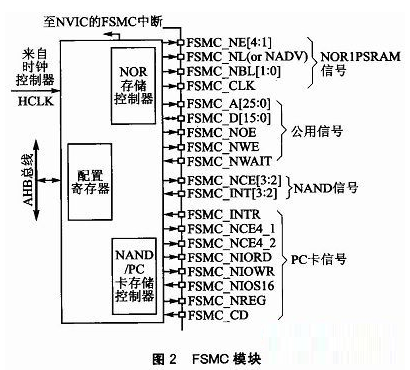

FSMC即灵活的静态存储控制器,是内置有大容量STM32F10XXX的外部存储控制器。使用这个控制器,STM32F10XXX微控制器可以与许多存储器连接,包括SRAM、NOR闪存和NAND闪存等。FSMC模块如图2所示。

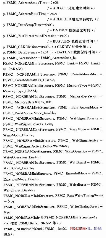

本文FSMC同时挂载SRAM和RGB接口屏,并且数据接口复用,因此对程序中数据总线的时间配置提出了严格的要求,以防止数据总线使用冲突。
FSMC初始化部分代码如下:

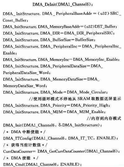

本文采用存储器到存储器之间的数据传输模式,由外部显存SRAM传输数据到FSMC接口来完成数据更新。DMA部分初始化代码如下所示:
2.4 屏接口时序的实现
由于RGB接口数字屏对时序要求相对来说比较苛刻,所以采用STM32103VCT6的高级定时器来产生精确的时间单位,并以此为最小的时间单位来产生相应的接口时序,STM32由定时器来控制对TFT的扫描,以保证足够的刷新率。扫描时,STM32的CPU仅仅参与对DMA的设置和显存的操作,由DMA控制器来直接从显存中读取显示数据并送至连接RGB数字总线上,不停地读写。这都是由DMA控制器来完成的,占用CPU的时间是有限的,从而有足够的时间来实现用户程序代码。
