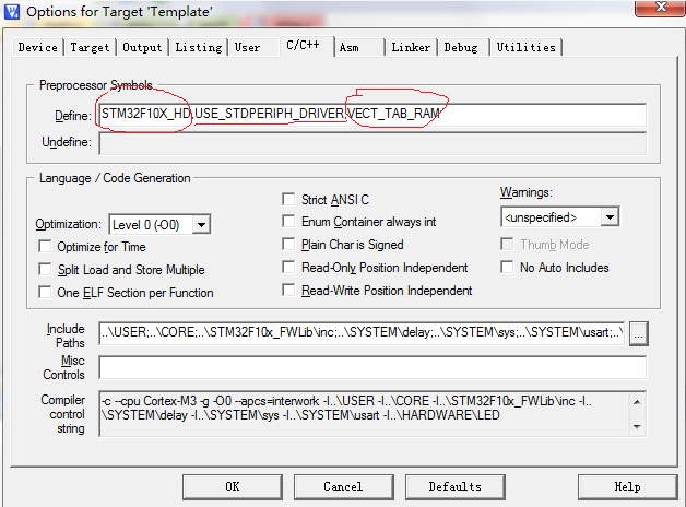

点击C/C++ 添加VECT_TAB_RAM 如图

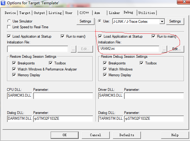

接下来,添加脚本文件,此脚本文件的作用是什么,目前我还不清楚,但是我觉得应该是改变其中断向量什么的吧,点击Debug,请看红色区域部分,点击Edit添加,
其代码如下:

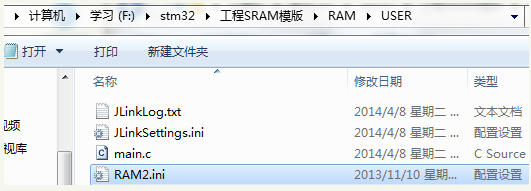

此代码也可以在百度上查找,其路径在你指定的main.c里的同个文件夹,以我的为例(正点原子的历程模版)

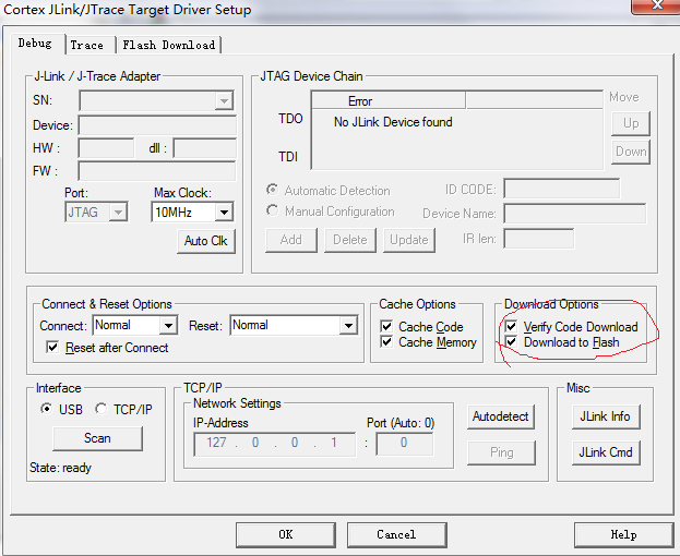

点击Setting 如图 红色区域要打钩

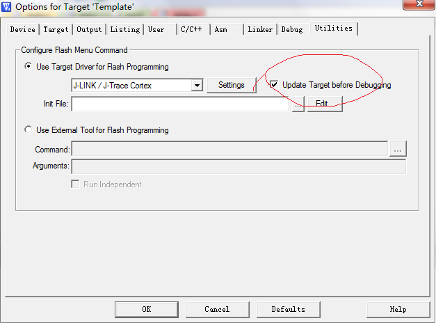

好了,接下来点击Utilities,可以看到红色区域内的是要打钩的

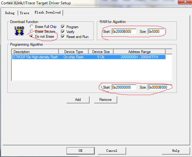

点击Setting可以看到Flash Download请看图:有三处红色区域要进行更改
这里的空间地址跟最初设置的一样,不要搞错了,否则会有预想不到的错误,就像小怪兽一样破坏你前进的道路,不过有奥特曼,你别怕哈,、、
