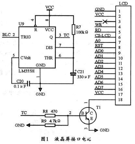

本系统采用香港信利公司生产的MST-G320240DBSW-213W-E型5.7寸液晶显示模块,可显示的点阵为320x240,蓝膜高亮、LED背光、板载5 V负压、带RA8835控制芯片。其液晶屏接口电路如图1所示。

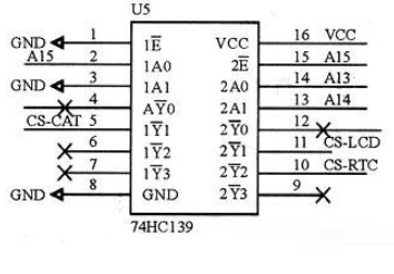

图1中,AD0~AD7可直接连到C8051F021的数据/地址总线(带5 V上拉,C8051F021的I/O引脚均耐5 V电压);RD和WR分别为读、写线,可连接到C8051F021的读、写端口(RD:49号引脚,WR:48号引脚;均带5 V上拉);RST为上电复位,可连接上电复位电路;CS-LCD为片选输入;A0为I/O缓冲器选择。为了避免在无操作时液晶背光常亮,减少系统功耗,延长液晶使用寿命,本系统利用555电路设计了背光固定延时关闭的液晶背光控制电路。该电路选用LM555H搭建单稳态电路,当连至C8051F021 I/O端口的BLC端有触发脉冲时,555单稳态电路输出端TC就会输出一定时长的高电平脉冲,此时T1管导通,液晶背光打开,延时固定的一段时间后,555输出端TC转为低电平,T1管截止,液晶背光关闭。根据555单稳态电路输出脉宽的计算公式,可选择合适的元件参数。通常当延时定为30秒时,电阻R7可选用100 kΩ,电容C21可选用330μF。在工程项目中,有时由于实际需要,系统还需扩展实时时钟芯片DS12887和存储器芯片CAT28C256,此二者的接口与液晶屏接口可共用C8051F021的数据/地址总线用作数据总线,本设计给出的以74HC139为核心的片选电路如图2所示,其相应的地址如下:
LCD:2000H~2001H
DS12887:4000H~40FFH
C AT28C256:8000H~FFFFH

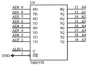

本系统中的CAT28C256单独占用A0~A14地址总线,同时A15、A14、A13用作74HC139的译码输入信号线,A0用作液晶屏的I/O缓冲器选择,由于采用了外MEM低端口复用方式,因此,本系统还设计了以74HC573为核心的地址锁存电路,其电路如图3所示。其中,AD0~AD7可接到C8051F021的数据/地址总线,ALE接到C8051F021的ALE端(50号引脚)。

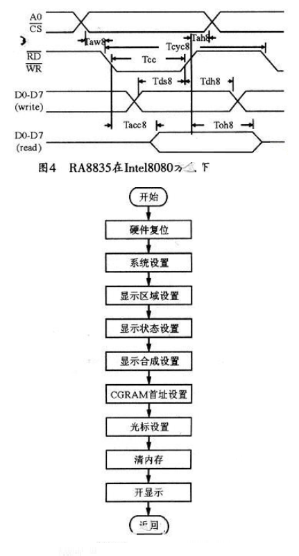

RA8835在8080方式下的时序如图4所示。图5所示是RA8835的驱动程序流程图。

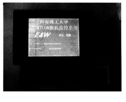

本文对基于C8051F021单片机和RA8835液晶控制器的液晶显示系统设计方法进行了探讨。给出了对模块进行有效控制的具体接口电路。本系统经工程测试证明其性能稳定、设计简洁,同时可为相关液晶显示系统的设计提供一种可借鉴的方法。
