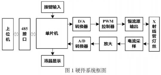

放射法测井是测井方法的重要组成部分,相对于r射线,X射线具有获得容易、辐射可控、环保等优点而得到广泛应用X射线管的灯丝经过大电流(0~2A)的加热产生大量的自由电子,自由电子在高压电源的强电场作用下加速,加速后的高速自由电子轰击阳极靶材,产生X射线X射线管的灯丝供电电流能够调节射线的强度若使用电压源供电,由于灯丝电阻会随着通电时间增加而发热,导致灯丝电阻并不是一个恒定值,灯丝电阻的波动会引起电流的波动,进而影响X射线机发出的射线强度的稳定性X射线具有较强的辐射能力,长期照射对人体组织伤害很大,昕以应避免操作人员近距离操作基于以上问题,本文设计并研制了一种硬件电路
1、硬件系统框图
硬件系统如图l所示,整个系统包含单片机、按键、液晶显示、D/A转换器、A/D转换器、485通信接口及由开关电源构成恒流电路,本系统单片机选用SiliconLab公司的处理器芯片C8051F500,该芯片为8位51内核结构,主频可达50MHz,片内集成12位逐次比较型A/D转换器,最高采样率可达200KPS,且片内自动提供参考电压外部有48个引脚,一个UART、一个通用SPI、一个CAN总线等丰富的通信接口。片内集成多达64KFLASHROM空间,可存储较为复杂的代码,并有4KXRAM,无需再外部扩展RAM。

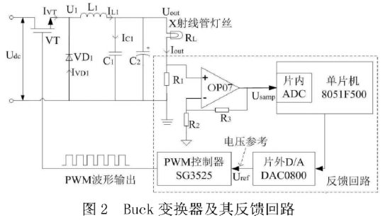

2、系统各模块设计实现 2.1、Buck型开关电源及其反馈电路设计
Buck型变换器又称为降压变换器,结构如图2所示Udo是稳定的直流电源,VT为开关管,VD1为续流二极管,L1为储能电感,电容C1、C2滤除纹波并且储能反馈回路由电流采样电阻Rl、运放OP07、片内A/D转换器和DAC0800构成,单片机为控制核心,D/A转换器为PWM控制器提供参考电压Ur。当开关管VT导通时,电压U.与输入电压Uout相等,二极管VD.处于反向截止状态,电流IVD,为零电流IVT=ILI,流经电感Ll,电流线性增加当PWM波电平改变,开关管截止时,电感L.为了保持其电流IL1不会突变,电感L.中的磁场将改变其两端的电压极性,这时二极管VD1承受正向偏压,并有电流IVD,流过,二极管VD.使电感L两端的电流IL1保持连续变化,因此VD1为续流二极管当时ILl《lout,电容Cl、C2处于放电:l犬态;当ILl》lout电容Cl、C2处于充电状态电容Cl、C2有利于输出电流Iout,和输出电压Uout保持恒定开关电源的开关频率取决于PWM控制器Sg3525的振荡频率在输出端,输出电流Iout流经电阻R1,R1两端产生压降,对电阻Rl两端电压进行采样,经运算放大器放大后送入单片机内部A/D,根据运算放大器理论可知:Usamp=RlIout(l+R3/R2)
根据上式可得:Iout=Usamp/(R1+RIR3/R2)
使用C8051F500内部自带A/D转换器,采样得到数据反映着电源输出的电流值每次采样结束启动采样中断,通过中断函数计算采样电流IOLit,将预设的电流值Iset与采样得到的电流值I进行比较,根据误差大小调整参考电压Uref,经D/A转换器DAC0800将参考电压传给PWM控制器Sg3525,进而改变PWM波的占空比便可调节开关管VT的导通时间,调节输出电压U,U与占空比D的关系如式:Um=DUdo
