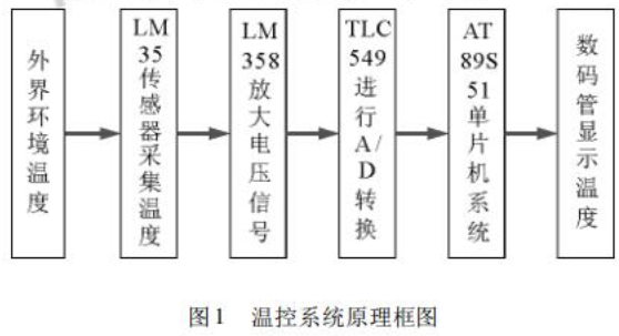

随着电子和传感技术的快速发展,温度的测量和控制在民用、工业以及航空航天技术等领域,等到了广泛应用. 小型的、低功耗的、廉价的、可靠性高的温度传感器引起了人们的广泛关注。在实际生产、生活等领域中,温度是环境因素不可或缺的一部分,对温度进行及时精确的控制和检测显得尤为重要. 本文基于 AT89S51 单片机,采用 LM35温度传感器,设计了一种灵敏度较高,抗干扰能力强,工作稳定可靠的温度采集显示系统。
1、系统结构及工作原理
温度采集显示系统电路由温度采集模块、A/D转换模块、单片机控制模块、数码管显示模块和下载模块组成。电路工作原理是:首先由LM35 温度传感器采集外界环境的温度,经LM358 放大10 倍后以电压形式输入到 A/D 采样电路,由A/D 转换器TLC549 将温度的数字量值传送给单片机系统,再有单片机系统驱动数码管显示温度。本文设计的基于 LM35 的单片机温度采集显示系统的温度测量范围为 25℃ ~ 80℃温度采集显示系统电路是一个开环控制系统系统原理框图如图1示:

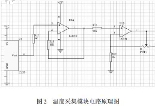

2.1、采集模块的设计
传感器是信号输入的第一个环节,也是整个测试系统性能的关键环节之一,因此对传感器的正确选用显得尤为重要. 在本系统中,温度采集模块的核心硬件采用 LM35 温度传感器,该器件有很高的工作精度和较宽的线性工作范围,其输出电压与摄氏温度线性成比例,温度每上升 1℃,电 压 上 升10ms. LM35 无需外部校准,可以提供 ± 1 /4℃ 的常用室温精度. 从经济适用等多方面考虑,系统采用LM35 温度传感器和 LM358 放大电路进行温度采集模块的设计,设计原理图如图2 所示。图2 中,经过 LM35 传感器采集后的微弱电压通过 LM358 放大电路放大 10 倍后送入单片机。

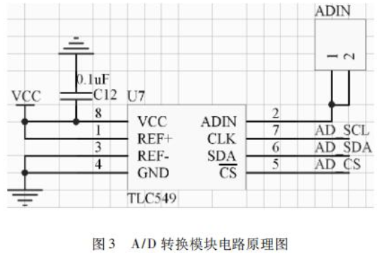

2.2、/D 转换模块的设计
A/D 转换模块的核心硬件采用 TLC549,它是CMOS 串行的 8 位A/D 转换器,该集成电路内置一个8位开关电容逐次逼近型ADC,A/D 芯片转换时间为 17us,支持电压为 3V ~ 6V。TLC549 的使用只有输入/输出时钟,输入随着芯片选择( CS)的控制输入数据。TLC549 的输入/输出时钟的输入频率高达 1.1MHz。A/D 转换模块的设计原理图,如图3所示:

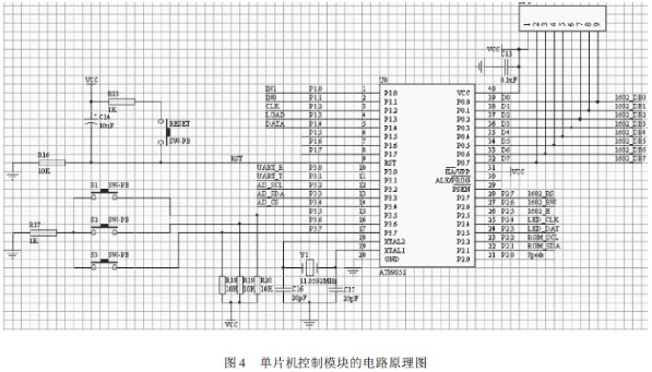

2、3 单片机控制模块的设计
8031 芯片由于内部没有程序存储器,需要进行外部扩展,不仅占用空间大,而且电路复杂度增大。51 系列微处理器基于简化的嵌入式控制系统结构,在个人 PC 机、自动控制、甚至军事领域都应有广泛,作为控制核心优点凸现.单片机控制模块的核心硬件采用 AT89S51,该单片机是一种低功耗、高性能 CMOS 的 8 位微控制器,具有 8K 系统可编程 Flash 存储器,可读可写。具有在线编程的功能,能够在线调试软件使其与硬件匹配. 系统通过单片机驱动数码管,使其显示所测温度. 单片机控制模块的设计原理图,如图 4 所示。

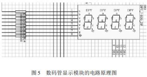

2.4、数码管显示模块的设计
显示系统是单片机控制系统的重要组成部分,主要用于显示各种参数的值,便于工作人员及时掌握生产过程. 数码管显示模块采用普通8为数码管,利用单片机驱动数码管显示所测量的温度.数码管显示模块的设计原理图,如图5所示:

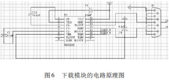

2.5、下载模块的设计
下载模块可以实现单片机之间的单机通信、多机通信,以及与计算机之间的通信,本系统主要实现从计算机上下载程序到单片机上,从而驱动整个电路板的工作。下载模块的核心硬件采用串口 MAX232 和RS232,MAX232 是 TTL 和 RS232 电平相互转换的芯片。单片机通过内部的通用异步接收/发送器
( UART) 与 MAX232 进行通信. 下载模块的设计原理图,如图6所示。

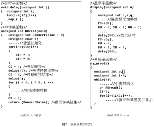

3、系统软件设计
系统软件设计采用C 语言编程,模块化结构进行开发。该程序主要包括主函数、延时子函数、A/D 转换子函数和温度显示子函数. 其中,延时子函数和 A/D 转换子函数如图 7 - a 所示,温度显示子函数和系统主函数如图 7 - b 所示。
