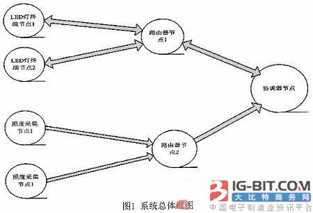

1 系统总体设计
本系统主要由终端节点、路由器节点和协调器节点组成。三个节点各司其职,终端节点主要负责消息的传输和允许共它节点通过它接入到网络中;协调器节点则主要负责网络的建立、维持和管理,以及整个网络数据信息的收集、处理和显示等。在这三个节点当中协调器节点是整个网络的核心。系统总体设计框图如图1所示。
本设计主要实现的功能如下:
(1)采用带调光模块的LED灯具,通过程序控制可以实现灯光亮度的自动调节,利用室内灯光与自然光的相互补偿使室内照度保持在一个合适状态;
(2)采用照度采集节点,可以实时地采集并监控室内照度;
(3)加入掉电自锁功能(在突然停电的情况下再次来电所有灯具都处于关闭状态);
(4)加入部分情景模式,在不同的室内环境需求时可以很方便地对灯光环境进行选择(如家人一起看电视时的影院模式,看书写字时的学习模式等)。
除上述主要的功能外,本设计还预留了部分外围接口电路,可以加入一些相应的传感器实现更多的功能(如加入燃气传感器来预防厨房燃气泄漏,加入烟雾传感器防火灾等)

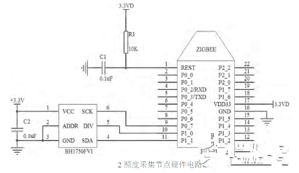

2.1 系统照度节点电路设计
照度采集节点由CC2530和光照度传感器(BH1750FVI)组成。本节点主要是对室内的照度进行实时的采集并通过ZigBee模块发送给协调器,协调器再对接收到的照度信息进行整合处理,然后在LCD上实时显示出室内的照度信息,并根据照度信息给LED照明节点发送相应的指令,对LED灯进行相应的亮度调节。
BH1750FVI传感器是一个光电集成传感器,其主要有如下几个特点:1)可以输出对应亮度的数字值;2)广泛的输入光范围(相当于1-65535lx);3)通过降低功率功能,实现低电流化;4)无需其它外围部件;5)光源依赖性弱(白炽灯、荧光灯、卤素灯、白光LED、日光灯)。
照度节点硬件电路图如图2所示。

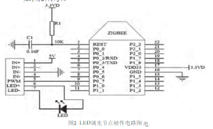

2. 2 系统LED调光节点电路设计
LED调光节点由CC2530和调光模块组成。调光模块可以根据ZigBee模块接收到的指令实时地对LED灯进行亮度的调节。调光的目的是为了使室内自然光跟LED灯光进行相互的补偿,使室内照度达到一个合适状态。
本节点的调光模块选用LED恒流驱动PWM调光模块。LED调光节点硬件电路图设计如图3所示。

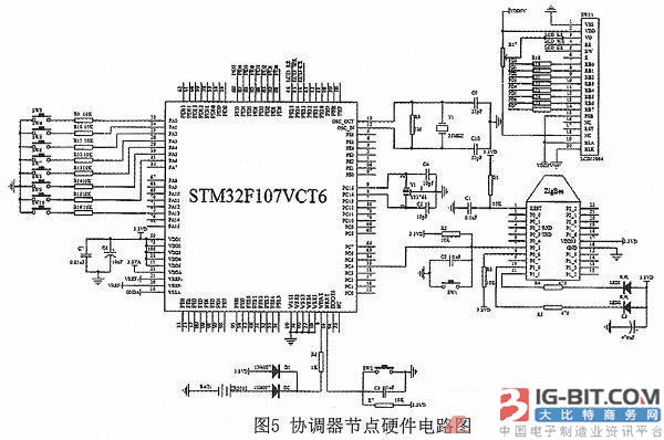

2.4 系统协调器节点电路设计
协调器节点由STM32F107、CC2530、12864LCD、矩阵键盘、DS18B20和DS1302模块组成。该节点是整个系统的核心,主要负责网络的组建、维护、控制终端节点的加入和删除,以及整个系统信息的处理和显示等。其中STM32F107是意法半导体推出的全新STM32互联型微控制器,此芯片集成了各种高性能工业标准接口,且STM32不同型号产品在引脚和软件上具有完美的兼容性,可以适应多种应用。此外该芯片还可以嵌入μC/GUI系统,拥有独立的32位指令总线和数据总线,全面支持32位Thumb-2和16位Thumb指令等。
矩阵键盘电路采用2×4的矩阵键盘,用于时钟的时间调整及不同情景模式的选择;显示电路采用12864 LCD,可以显示4行信息,每行显示16个字符,完全满足显示照度、时间和温度等要求。
协调器节点硬件电路原理图如图5所示。
