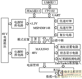

在PoE系统中,PSE是主要部分。PSE除了实现上述电源管理功能外,在一些特殊应用场合,还必须能够提供各路PD的实时工作参数,并且可以通过运行于PC上的终端监控程序来监控整个系统。PSE系统分为硬件和软件两部分,图1为供电系统的硬件体系结构图。
图1 以太网供电设备硬件体系结构图
系统主要由电源模块、电源转换电路、MAX5945及其外围电路、MSP430F148及其外围电路、CP2102及其外围电路组成。16位单片机MSP430F148通过I2CBUS对MAX5945读写,从而实现电源管理功能;通过模式设置信号线来设置MAX5945的工作模式;通过出错中断信号线获得来自于MAX5945的出错中断信号,从而通过复位信号线对MAX5945产生有效的低电平复位脉冲信号。同时,MSP430F148通过内部UART模块,经过CP2102桥接为USB接口后完成与PC上终端监控程序的通信;也可以通过串口和PC机进行通信,系统进行直观的监控,并且当系统识别到没有与PC建立连接时会自主运行。下面介绍一下系统各部分硬件的具体功能。
2.1 电源部分
电源部分主要为系统中各个器件提供工作电压,系统工作时需要48 V、+5 V和+3.3 V三种电压,CP2102需要的+5 V由PC的USB接口提供,其他器件由电源模块输出的+48 V或经过转换后提供工作电压。
电源模块:采用220 V转-48 V的开关电源模块,由于1个MAX5945可以对4个以太网口进行供电管理,I2CBUS上可以挂载多个MAX5945,因此可以根据实际情况来选择电源模块的功率。MAX5945工作时只需要外部单独的-48 V供电,由电源模块经转换电路反相后提供。
电源转换电路:MSP430F148的工作电压为+3.3 V,本设计采用电源转换芯片LM2575HVS5.0将+48 V转换为+5 V,经过AMS11173.3将+5 V转换为MSP430F148工作时所需要的+3.3 V。
2.2 以太网供电管理器部分
MAX5945是Maxim公司推出的一款四路网络电源控制器,用于与IEEE802.3af兼容的供电设备(PSE)。该器件提供用电设备(PD)探测、分级、限流以及直流和交流负载断开探测。MAX5945可用于终端PSE(LAN交换机/路由器)或中跨PSE(电源注入)系统。MAX5945可独立工作,也可以由软件通过I2C兼容的接口进行控制。单独的输入和输出数据线(SDAIN和SDAOUT)允许使用光电耦合器。INT输出和4个关断输入(SHD_)允许从出现错误到端口关断的快速响应。RESET输入允许硬件复位器件。MAX5945完全由软件配置和编程。分级过流检测使系统电源管理能够检测PD吸收的电流是否大于其分级所允许的电流。MAX5945具有4种工作模式,分别为自动模式、半自动模式、人工模式和关断模式。在自动模式下,自动实现对标准PD的侦测、分级和供电等功能而不需要微控制器进行控制,因此,在低成本设计中可以直接设置MAX5945为自动模式(该模式下MAX5945采用DC断路检测法检测PD是否断开)。在半自动模式下,MAX5945根据需要反复进行行侦测和/或分级,无论端口的连接状态如何都不会给端口上电。每次要利用软件命令关闭端口供电。在人工模式下,可以执行优越的AC断路检测,实时地获得每个PD的电压与电流,这些需要通过I2C总线对MAX5945内部的读写寄存器进行控制来完成,因此需要编写运行于微控制器MSP430F148上的程序来完成对供电的高级管理。关断模式终止所有活动,并安全地关闭端口电源。在器件完成其当前任务之前,自动、半自动、人工模式之间的切换不发生作用。当端口被设为关断模式时,端口立刻停止所有工作,维持空闲状态直到退出关断模式。
地址设置电路:MAX5945是从器件,4条地址线可以为MAX5945选择16种不同的I2C地址。
AC断路检测电路:在PMM模式下,可以通过设置MAX5945的内部寄存器配合外部的AC断路检测电路来产生叠加在供电回路中的AC断路检测信号。
状态显示电路:MAX5945需要在每个端口的供电回路上加入检测显示电路。这样MAX5945工作在三种模式下都可以直观地显示各个端口的工作状态。
2.3 单片机控制部分
MSP430F148是TI公司推出的超低功耗混合信号控制器MSP430系列中的Flash型单片机,采用精简指令组对全部功能模块进行操作。它具有16位RISC结构,片内具有48 KB Flash、2 KB RAM、USART等模块;CPU中的16个寄存器和常数发生器使MSP430微控制器能达到最高的代码效率;通过采用不同的时钟源可以使MSP430F148满足不同的低功耗要求;数字控制的振荡器(DCO)可使MSP430F148在6 μs之内从低功耗模式转换到激活工作模式;支持在线仿真功能,开发工具能很好地支持C语言开发,能够提高软件的开发效率, MSP430F148的安全熔丝可以对程序的代码进行保护。
MSP430 F148单片机采用存储器—存储器结构,即用一个公共的空间对全部功能模块寻址,同时用精简指令组对全部功能模块进行操作。其内部结构包括CPU、存储器、振荡器与时钟发生器和外围模块等。
时钟电路:MSP430F148的时钟模块主要由高速时钟、低速时钟和数字控制振荡器组成。数字控制振荡器集成在内部,8 MHz的高速时钟和32.768 kHz的低速时钟由外部时钟电路产生。
复位电路:采用阻容式复位电路,实现对MSP430F148的外部手动复位。
JATG接口:MSP430F148单片机内部嵌入了JTAG接口,支持边界扫描技术标准IEEE1149.1,主要由5个控制信号TCK、TDO、TDI、TMS和RST组成,通过集成的IDE开发环境,可以很容易地在线调试代码。
蜂鸣器:当程序检测到MAX5945运行出错时,通过MSP430F148的P3.3口向蜂鸣器发送一定频率的脉冲信号,这样可以起到通过声音报警的作用。
2.4 USB桥接器CP2102
CP2102是一款高集成度的专用通信芯片。该芯片的功能是实现UART和USB格式间数据的转换,集成了一个符合USB2.0标准的全速功能控制器、EEPROM、缓冲器和带有调制解调器接口信号的UART数据总线,同时具有一个集成的内部时钟和USB收发器。通过CP2102可以很简单地实现UART到USB间的桥接,从而为系统添加USB通信接口。

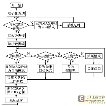

3.1 PSE运行控制程序
PSE运行控制程序主要实现系统初始化、对MAX5945进行控制、与PC通信,以及对数据进行封装与解析等功能。如图2所示,当没有与PC连接时,设置MAX5945工作在AM模式下,MAX5945将自主运行;此时不能得到各个供电端口的具体运行数据,只能通过状态显示电路中的LED显示各个端口的运行状态。当与PC连接时,系统将按照用户的要求将MAX5945设置为相应的工作模式,此时系统能够采集到各个端口的运行参数,在SAM和PMM模式下,系统将可以按照用户的设置部分或者完全对各个端口的供电进行控制。监控过程是通过对MAX5945各端口寄存器的读写操作来实现的。

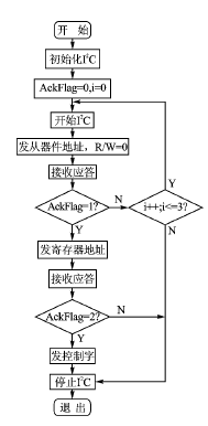

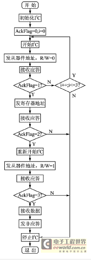

3.1.2 I2CBUS的实现
MSP430F148中没有标准的I2CBUS通信模块,因此,需要将I2CBUS通信规范中的SDA和SCL通过P3.0和P3.2用软件来模拟实现,完成I2CBUS的读写操作。
(1) I2CBUS写操作
I2CBUS的写函数“void WriteI2C(char Addr,char Reg ,char Ctr)”由形参AddrMAX5945的地址、RegMAX5945寄存器地址、Ctr控制信息构成;写函数由I2CInit()、 I2CStart()、I2CSent(unsigned char data)、I2CReceiveAck()、I2CReceiveAck()、I2CReceiveAck()、I2CStop()和delay()子函数组成。I2CBUS的写函数用于向指定的MAX5945内部寄存器中写入控制信息,具体的I2CBUS写操作流程如图3所示。
(2) I2CBUS的读操作
I2CBUS的读函数“void ReadI2C(unsigned char Adr,unsigned char Rg)”由形参AdrMAX5945的地址、RgMAX5945寄存器地址构成。此操作的结果是将地址为Adr的 MAX5945 中的Rg状态寄存器中的信息读出,并将它存入char型全局变量中。读函数由I2CInit()、I2CStart()、I2CSent()、I2CReceiveAck()、I2CSent(unsigned char data)、Rec_dat()、I2CSentNAck()、I2CReceiveAck()、I2CStop()和delay()子函数组成,由这些子函数共同完成I2CBUS的读时序。具体的I2CBUS读操作流程如图4所示。
