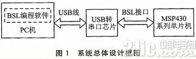

采用USB转串口芯片和VB6.0编程语言设计并实现了一种成本低廉、使用方便、操作简单的BSL编程工具,可以通过串口实现对MSP430系列单片机进行擦除、编程、自动下载文件、声音提示以及自动运行代码等功能。系统总体设计框图如图1所示。

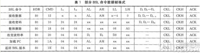

BSL提供给用户的命令主要分为两类:一类命令需要验证密码才能执行,如访问单片机Flash、RAM以及外设等操作;另一类命令无需验证密码即可执行,如整体擦除Flash、读取BSL版本等。部分BSL命令数据帧格式如表1所列[6]。
其中,从HDR到LH的8个字节是必须的,xx表示任意数据;数据D1~Dn是可选的;CKL是校验和的低位,CKH是校验和的高位,这两个字节是必需的;ACK确认字节并不是每个命令都需要的。

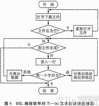

该BSL编程软件下载的程序文件格式为TI公司txt纯文本格式,它使用“@”表示地址的开始,地址后面表示从该地址开始要存储的数据内容,从地址后每一行为16个字节,每个字节使用十六进制数表示,每两个字节之间用一个空格隔开。每遇到一个“@”字符就表示新地址的开始,地址后面同样表示从该地址开始要存储的数据内容,文件最后以一个小写的“q”字符加换行结束。根据TItxt文件的格式,首先要使用CommandDialog控件打开要下载的文件,使用一定的算法分离出整个TItxt文件中的多段起始地址以及每个起始地址所对应的数据内容,然后通过串口一步一步地发送给BSL并写入到指定的地址段。BSL编程软件对TItxt文件的处理流程如图4所示。

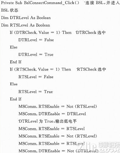

要通过串口实现上位机软件和MSP430单片机的BSL进行数据交换,最关键的一步就是先要使MSP430单片机进入BSL状态。而要想使MSP430单片机进入BSL状态,必须要在RST和TCK(或者TEST)引脚施加一个特定的时序,通过使用MSComm的两个属性DTREnable和RTSEnable可以产生所需要的时序。DTREnable属性是确定在通信过程中是否使用DTR(Data Terminal Ready)线。若DTREnable设置为True,则使用DTR线;若为False(缺省),则禁止DTR线。RTSEnable属性和DTREnable属性类似,RTSEnable属性用于确定是否使用RTS(Request To Send)线。若RTSEnable设置为True,则使用RTS线;若为False(缺省),则不使用RTS线[89]。使用MSComm的这两个属性,可以在VB6.0中通过以下代码使MSP430单片机进入BSL状态。

其中,DTRCheck和RTSCheck这两个控件非常有用,可以在不改变硬件的情况下使DTR和RTS输出的逻辑电平反相,这使得该BSL上位机软件既可以适用于有TCK引脚的单片机,也可以适用于有TEST引脚的单片机,大大增强了BSL软件的灵活性。

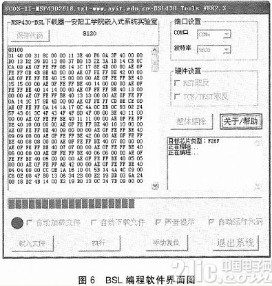

使MSP430单片机进入BSL状态是关键的一步,打通了这一底层通信的关键环节之后,就可以一步一步地编写调试其他各个软件模块了。MSP430单片机BSL编程软件的设计流程图和BSL编程软件界面图如图5、6所示。
