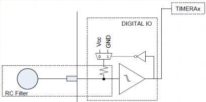

1.1 电容触摸实现原理
MSP430 根据型号的不同支持多种电容触摸检测方式,有RC 震荡、比较器、PIN RO,本设计使用的是PIN Relaxation Oscillator 方式,原理如图1,芯片管脚内部检测电路由施密特触发器、反向器,以及一个电阻组成,震荡信号经过施密特触发器变成脉冲信号,再通过反向器反馈回RC 电路,通过Timer_A对施密特触发器的输出进行记数,再通过设置测量窗口Gate 获得记数的结果。当手指触摸电极,电极上的C 产生变化,导致震荡频率改变,这样在定长的测量窗口就能获得不同的记数结果,一旦差值超过门限,结合一定的滤波算法判断就可以触发触摸事件。
图 1 PIN RO 原理图

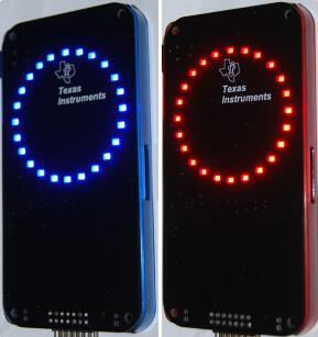

3. 设计实例
本实例采用德州仪器MSP430G2955 ,通过6 个IO 完成电容触摸检测,24 个IO 驱动24路LED,并预留了通讯口。设计实例如图 4
图 4 实例演示图

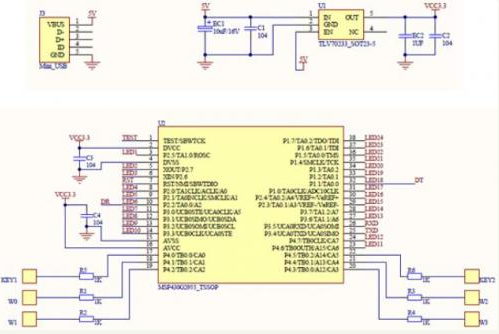

3.1 电路设计
原理图设计如图 4, MCU 通过一个5V 转3.3V 的LDO 给VCC 供电,使用LDO 的目的是为了保证电源的稳定,让触摸电路在检测信号时不会因为电源的噪声产生过大的信号偏差。电极上串的电阻作为ESD 保护器件,如果在产品结构设计合理的情况下可以省去。电路中预留了UART 口与主控系统通讯。
图 5 MCU 电路

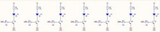

LED 驱动部分电路如图 5, 由于每一个LED 的电流在10mA 左右,24 个LED 如果同时亮就有240mA,无法通过MCU IO 口直接驱动,在每个LED 上加一个三极管以及限流电阻,实现24路LED 的控制。

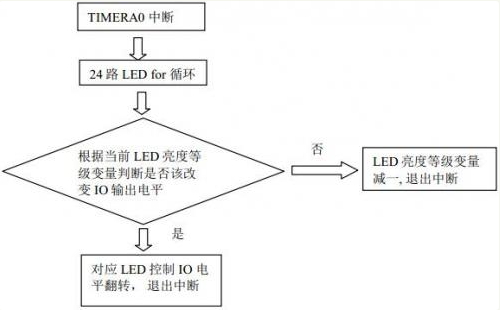

在编写代码控制LED 点亮时序前,先定义好PWM 输出相关的规格:
• PWM 输出占空比设置为50%。
• 频率为5K Hz, 亮度的等级分为24 级,0 级的时候关闭LED, 23 的时候最亮。
• 使用2个TIMER 进行PWM 输出的控制
• TIMERA0 中断频率为24 X 5K Hz = 120K Hz.

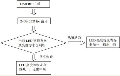

• TIMERB中断间隔设为10ms,在TIMERB 中进行LED 亮度等级的改变
通过两个TIMER 的中断配合,就可以完成24 路独立PWM 输出的控制。当有触摸事件产生时,根据触摸位置对对应的LED 进行亮度等级赋值,然后在TIMERB 的中断中让亮度等级慢慢减少至零,这样就可以实现手指离开电极后,对应LED 慢慢变暗的效果。
在两个TIMER 中断里的程序流程图如下图 7 和图 8
图 7 TIMERB 流程图
图 8 TIMERA0 流程图
