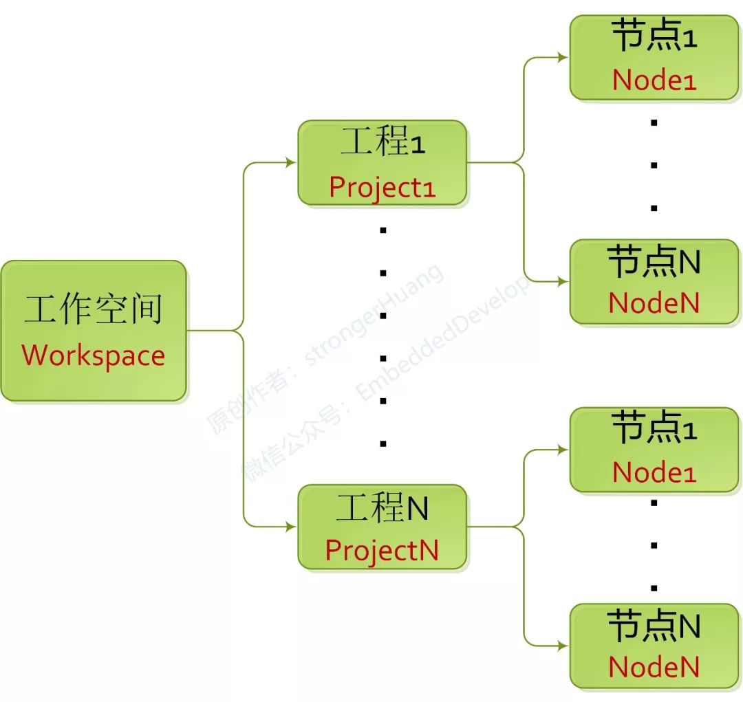

本章节算是回顾知识点:工作空间与工程其实是包含的关系,一个工作空间可以包含多个工程。
下图是工作空间、 工程、 节点三者的关系:
提示:
在IAR中叫Node(节点),而在Keil中叫Target(目标)。其实这两者意思一样,都是隶属于工程的下一级。
