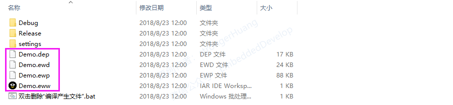

4工程类文件
这类文件比较重要,下面前两个eww、 ewp是一个项目中最重要的文件,是不可删除的文件。
1.eww
全拼:Embedded Workbench Workspace,即IAR工作空间文件(不可删除)。
我们新建一个工作空间就会产生该文件,一个项目必须包含一个eww文件。所以,改文件不可删除。
参看文章:EWSTM8系列教程11_一个工作空间添加多个工程
2.ewp
全拼:Embedded Workbench Project,即IAR工程文件(不可删除)。
新建一个工程,工程包含的信息就在这个文件里面。
参看文章:EWSTM8系列教程10_一个工程添加多个节点
3.ewd
工程配置文件,主要是Debug相关的配置。删除之后Debug相关的配置恢复默认设置(一般不建议删除)。
4.ewt
工程配置文件,主要是工程静态分析(C-STAT and C-RUN)配置文件。C-STAT and C-RUN文件
Project -> Options -> Static Analysis可以看见C-STAT,也就是静态分析相关的文件,如果不配置静态分析,可以删除这个ewt文件。

好啦,就讲述到这里,更多文件类型及说明请看下图:
