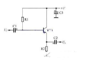

放大电路的故障分析方法
如图所示的电路为例,说明共集电极放大器电路的故障分析方法。
提示:共集电极放大器电路中的三极管集电极接直流工作电压+v端,在测量三极管集电极直流工作电压时要注意这一点,以免产生错误的判断。
关于这一共集电极放大器电路的故障分析说明如下:
1、当电阻R1开路时,VT1集电极电压等于+v,与电路工作正常时相同,但是集电极电流等于零;电阻R1发生其他故障时,VT1集电极直流电压都等于+v,这是因为共集电极放大器电路中的三极管没有集电极负载电阻,这一点与共发射极放大器电路不同,应引起注意。
2、当R2开路时,VT1没有直流工作电流;当R2短路时,VT1发射极电压为零(这一点与共发射极放大器电路相同),但是没有交流信号输出,这一点与共发射极放大器电路不相同。
