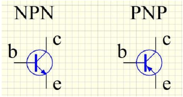

NPN和PNP主要就是电流方向和电压正负不同,说得“专业”一点,就是“极性”问题。
PNP与NPN晶体管的检测方法
方法一:  鉴别基极B 
将数字万用表拨至二极管档,红表笔固定任接某个引脚,用黑表笔依次接触另外两个引脚,如果两次显示值均小于1V或都显示溢出符号“1”,则红表笔所接的引脚就是基极B。如果在两次测试中,一次显示值小于1V,另一次显示溢出符号“1”,表明红表笔接的引脚不是基极B,此时应改换其他引脚重新测量,直到找出基极B为止。    
区分NPN管与PNP管 
使用数字万用表的二极管档。按上述操作确认基极B之后,将红表笔接基极B,用黑表笔先后接触其他两个引脚。如果都显示0.500~0.800V,则被测管属于NPN型;若两次都显示溢出符号“1”,则表明被测管属于PNP管。     

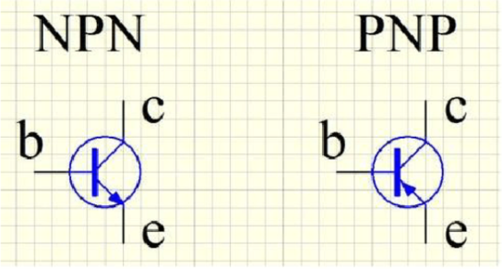

方法二:判定基极。 
用万用表R×100或R×1k挡测量管子三个电极中每两个极之间的正、反向电阻值。当用第一根表笔接某一电极,而第二表笔先后接触另外两个电极均测得低阻值时,则第一根表笔所接的那个电极即为基极b。这时,要注意万用表表笔的极性,如果红表笔接的是基极b。黑表笔分别接在其他两极时,测得的阻值都较小,则可判定被测管子为PNP型三极管;如果黑表笔接的是基极b,红表笔分别接触其他两极时,测得的阻值较小,则被测三极管为NPN型管如9013,9014,9018。

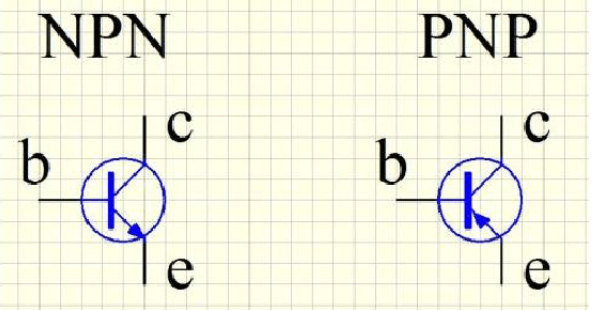

三个接出来的端点依序称为射极(emitter, E)、基极(base, B)和集极(collector, C)  
NPN 是用 B→E 的电流(IB)控制 C→E 的电流(IC),E极电位最低,且正常放大时通常C极电位最高, 即 VC 》 VB 》 VE 
PNP是用 E→B 的电流(IB)控制 E→C 的电流(IC),E极电位最高,且正常放大时通常C极电位最低, 即VC 《 VB 《 VE 
总之 VB 一般都是在中间,VC 和 VE 在两边,这跟通常的 BJT 符号中的位置是一致的,你可以利用这个帮助你的形象思维和记忆。  
NPN电路中,E 最终都是接到地板(直接或间接),C 最终都是接到天花板(直接或间接)。PNP电路则相反,C 最终都是接到地板(直接或间接),E 最终都是接到天花板(直接或间接)。这也是为了满足上面的VC 和 VE的关系。 对于NPN电路: 

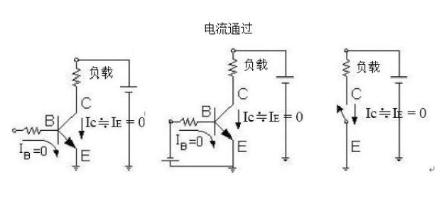

(1)。截止状态: 
三极管基极不加偏置电压或是加反向偏置电压,使BE极截止(BE极与二极管特性相同,需加上0.7V的正向偏压才能导通),基极电流IB=0,因为IC=β IB,所以IC=IE=0,此时CE极之间相当于断路,负载无电流。
PNP与NPN晶体管的检测方法
(2)饱和状态: 
当三极管之基极加入驶大的电流时,因为IC≒IE=β×IB,射极和集极的电流亦非常大,此时,集电极与射极之间的电压降非常低(VCE为0.4V以下),其意义相当于集极与射极之间完全导通,此一状态称为三极管饱合。
