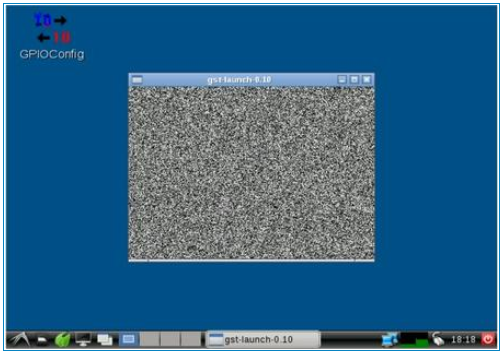

显示一个视频测试图案
使用下面管道来显示一个视频测试图案
$ gst-launch videotestsrc ! autovideosink
其中autovideosink元件自动检测视频输出,videotestsrc元件可利用”pattern”属性生成多种格式的测试视频,如下面为雪花图案测试视频
$ gst-launch videotestsrc pattern=snow ! autovideosink

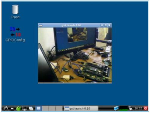

USB摄像头
1).从USB摄像头显示视频
摄像头接入系统后,会在/dev目录下面显示对应的设备videox,x可以是0,1,2等等,取决于接入的摄像头数量。
请使用下面管道来全屏显示对应的摄像头视频
$ gst-launch v4l2src device=/dev/videox ! ffmpegcolorspace ! ximagesink
// Video4Linux2插件是一个用于捕捉和播放视频的API和驱动框架,它支持多种USB摄像头以及其他设备;元件v4l2src属于 Video4Linux2插件,用于读取Video4Linux2设备的视频帧,这里即为USB摄像头。Ffmpegcolorspace元件是一个用于 转换多种颜色格式的过滤器,摄像头设备视频数据通常使用YUV颜色格式,而显示器通常使用RGB颜色格式。Ximagesink元件是一个X桌面标准的 videosink元件。
在当前情况下,我们可以通过”top”命令看到目前CPU占有率为77.9%
另外,也可以通过设置一些参数来设定显示效果如尺寸,帧率等,如下面示例限定显示尺寸为320x240,此时CPU占有率下降为28.2%
$ gst-launch v4l2src device=/dev/videox ! 'video/x-raw-yuv,width=320,height=240,framerate=30/1' ! ffmpegcolorspace ! ximagesink

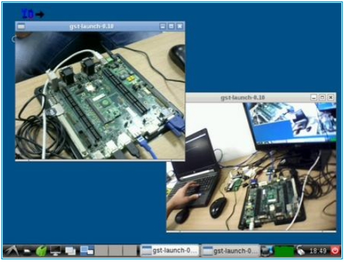

2).同时显示两路USB摄像头
使用下面通道来同时显示两路摄像头,这里我们使用Logitech HD 720P摄像头和另外一种普通的MJPEG摄像头,在这种情况下CPU占用率为64.8%。
$ gst-launch v4l2src device=/dev/videox ! 'video/x-raw-yuv,width=320,height=240,framerate=30/1' ! ffmpegcolorspace ! ximagesink v4l2src device=/dev/video1 'video/x-raw-yuv,width=320,height=240,framerate=30/1' ! ffmpegcolorspace ! ximagesink
