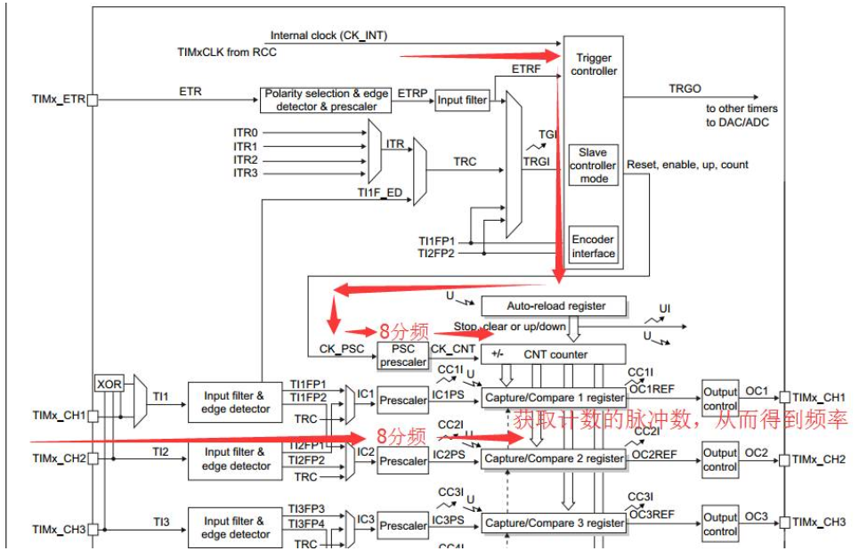

捕获原理
看系统框图,今天使用分频的方式来采集波形,官方提供的例程是没有配置TimeBase参数,也没有分频,分频的好处在于不是非常实时的获取波形,这样有利于提供精度(可以说是计算平均值)。捕获外部8个脉冲,前后读取一下计数的值,这个值就是外部脉冲的差值,从而计算出频率。

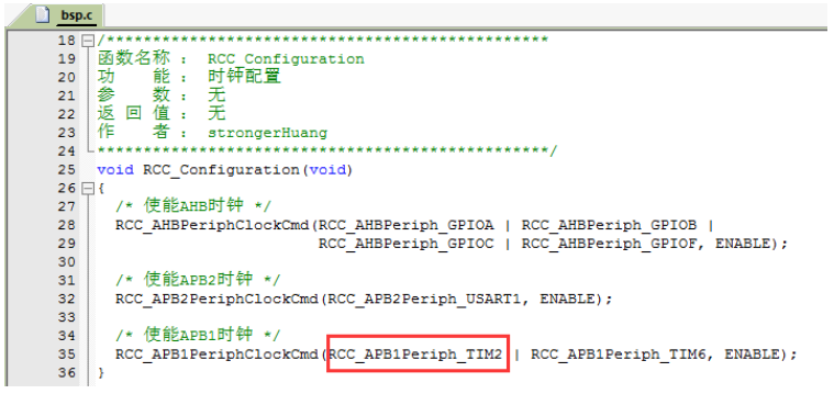

①RCC时钟
该函数位于bsp.c文件下面;
我个人习惯第一步配置时钟,ST官方提供的例程也是把配置时钟放在前面。关于RCC时钟的配置比较重要,有好几次我就是由于忘记配置相应RCC时钟,让我找了很久的问题,最后才发现是RCC时钟没有配置。
注意:
外设时钟不要随便添加,比如:RCC_APB1外设不要配置在RCC_APB2时钟里面【如:RCC_APB2PeriphClockCmd(RCC_AHBPeriph_DMA1, ENABLE);这样能编译过,但是错误的】
我每次都提醒RCC时钟,是因为很多人就是因为时钟而导致软件运行有问题,所以,提醒更多人要注意配置RCC.

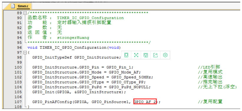

②捕获引脚配置
该函数位于timer.c文件下面;
重点注意:
引脚配置要和对应通道匹配才行(请看数据手册中的引脚说明)。
复用功能同样也是需要配置。

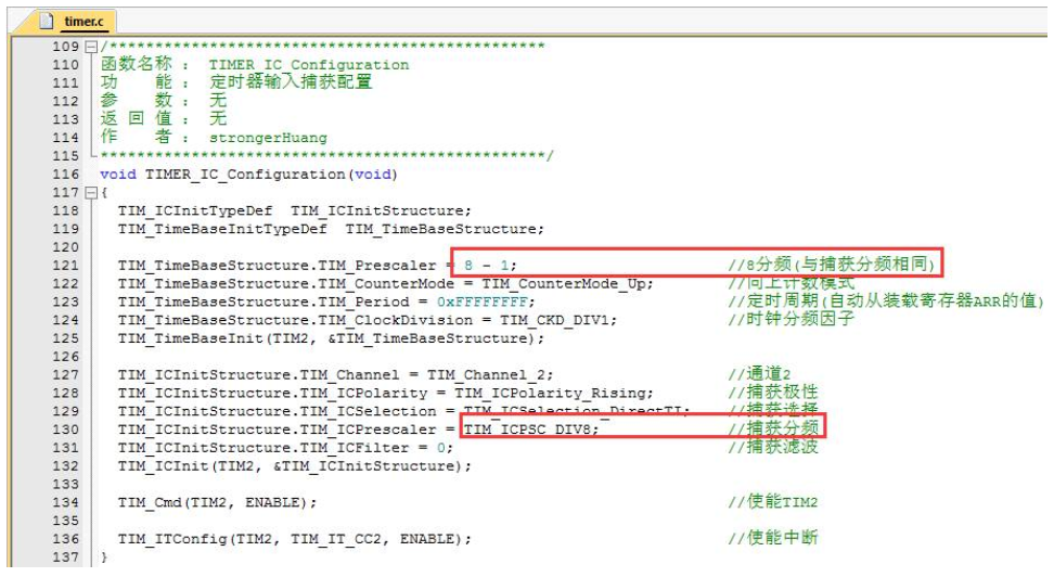

③TIM捕获配置
该函数位于timer.c文件下面;
这里的分频值配置为一样,方便计算。

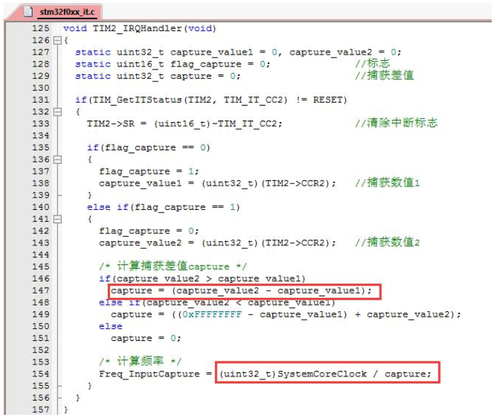

④捕获频率的计算
该函数位于stm32f0xx_it.c文件下面;
这个函数就是捕获中断函数,采集8个脉冲的前后中断一次,即读取一下计数值,通过计数值的差就可以算出频率了。
