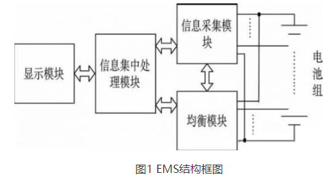

EMS主要包括:信息采集模块、充放电均衡模块、信息集中处理模块以及显示模块。图1为自主研发的电动车电池能量管理系统(EMS)的结构图, 其中信息采集模块主要完成实时采集电池组以及单体电池的电压、温度、电流等状态,对电池进行实时监控的同时也为均衡模块的开启与关闭提供依据。均衡模块主 要完成对电池特性差异进行补偿,根据采集模块采集来的信息判断电池状态,对单节电池进行充放电均衡,来实现状态特性一致。信息集中处理模块负责将采集得到 的数据进行处理、分析、计算(如SOC等),并监控均衡模块的工作,对其进行控制,同时与显示模块通信,在整个系统中起着承上启下的作用。显示模块作为唯 一的人机交互接口,不仅承担着将所有数据、以及设备状态实时地显示给用户,让用户能够直观地看到电池状态和EMS工作效果,而且还为用户与EMS的控制交 流提供接口,可以让用户设置参数,更改EMS工作状态,达到实时监管和控制的目的。如果没有显示模块人们就无法看到电池和EMS的信息,EMS的报警或提 示信息无法通知到客户,一些报警状态得不到及时处理轻则造成电池损坏,重则会导致电动车工作失控,酿成严重事故。同样客户也无法根据情况来调整和控制 EMS,也不能完全发挥EMS的作用。可见显示模块的人机交互功能是EMS中不可或缺的组成部分,从显示模块所需的功能看触摸屏是不错的选择。但如果购买 市面上的触摸屏,不仅显示内容会受触摸屏本身显示功能固定的限制而降低显示设计的灵活度、影响显示质量,并且市面上触摸屏的价格也普遍较高,给产品增加了很大一部分成本,这无疑会大大降低产品的市场竞争力。基于这种情况本文提出一种以STM32F103单片机为控制核心的比较通用的液晶触摸屏的设计方案。

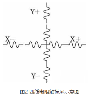

触摸屏种类众多,可以分为电阻式、电容式、 红外线式、声表面波式、矢量压力传感器等,其中电阻触摸屏使用最为普遍。触摸屏系统一般包括触摸屏控制器和触摸检测装置两个部分。其中,触摸屏控制器的主 要作用是从触摸点检测装置上接收触摸信息,并将它转换成触点坐标,再送给微控制器,它同时能接收微控制器发来的命令并加以执行,触摸检测装置一般安装在显 示器的前端,主要作用是检测用户的触摸位置,并传送给触摸屏控制器。触摸屏的基本原理是,用手指或其他物体触摸安装在显示器前端的触摸屏时,所触摸的位置 (以坐标形式)由触摸屏控制器检测,并通过接口送到微控制器,从而确定输入的信息。其中触点坐标的求取方法是:如图2所示,给触摸屏的X+加正电压 V,X-接地时,在X+,X-方向上会形成均匀的电压梯度,当屏幕有触摸时,可以通过读取Y+的电压,经过A/D转换后计算求得触摸点X坐标。同理,在 Y+,Y-方向上加电压,可以通过X+上的值计算出触摸点Y坐标。计算坐标的公式如下:
式中,W 为触摸屏的宽度;H 为触摸屏的高度。
本方案采用的是四线电阻式触摸屏并且不使用专用的触摸屏控制器,直接由STM32F103控制以降低成本,如图2所示。

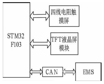

3.1 总体构架
液晶触摸显示屏系统主要由微控制器STM32F103、TFT液晶屏模块、四线电阻触摸屏以及与外界通信的CAN总线接口组成。硬件模 块连接如图3所示,其中四线电阻触摸屏的触摸检测装置安装在TFT液晶屏前面用于检测用户触摸的位置,本方案利用STM32F103 自带A/D 转换功能,由STM32F103实现触摸屏控制器的功能来直接控制四线电阻触摸屏,检测触摸信息并计算出触点坐标。然后STM32F103通过I/O接口 与TFT液晶屏模块通信,将处理好的有效信息通过TFT 液晶屏显示出来。由于STM32F103内置CAN 总线控制器所以CAN总线接口可以直接从STM32F103的管脚引出,用来与EMS进行通信,完成现实信息采集,设置参数等功能。
图3 方案总体框图

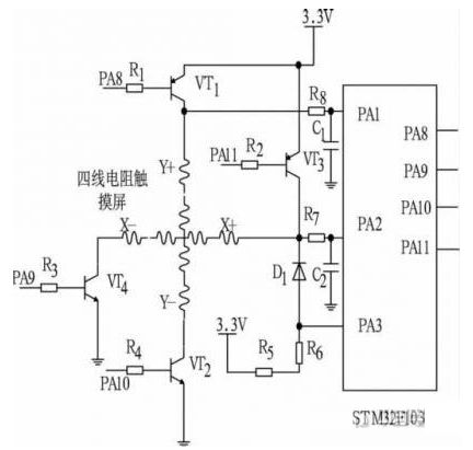

3.2 STM32F103与四线电阻触摸屏的接口电路
如图4所示,STM32F103与四线电阻触摸屏直接通过自身的I/O口连接,实现触摸屏控制器功能。其中PA8、PA9、PA10、 PA11分别作为四个三极管的控制端,通过控制三极管通断,来控制四线触摸屏的Y+、Y-、X+、X-.PA1,PA2是两个A/D转换通道,分别连接 Y+和X+用于计算触摸点的X和Y坐标。PA3连接内部中断用于检测触摸屏是否有触摸动作。触摸屏平时运行时,令PA8、PA9、PA11输出 0,PA10=1,即只让VT2导通。当有触摸动作时,D1导通给PA3一个中断信号,STM32F103接收到中断请求后立即置PA8=1,导通 VT1,这样在Y+、Y-方向上就加上电压,同时启动A/D转换通道PA2,通过输入X+上电压计算出触摸点的Y坐标,然后同理令PA8、PA10为 0,PA9、PA11为1,启动A/D转换通道PA1,通过输入Y+上电压计算出触摸点X的坐标。
图4 STM32F103与四线电阻触摸屏接口电路

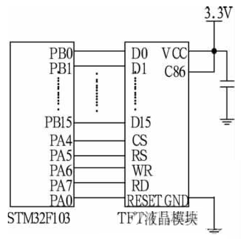

3.3 STM32F103与TFT液晶屏模块控制器的接口电路
如图5所示,STM32F103通过I/O 接口与TFT液晶模块相连接,虽然很多的TFT液晶模块中内置的液晶屏控制器都支持SPI 接口通信(如ILI9325)但由于SPI传输速度较慢不利于液晶数据的快速传输,因此很多液晶模块都选择采用并口通信。
其中PB0-PB15分别与D0-D15相连作为数据通信口,PA0、PA4、PA5、PA6、PA7 分别连接RESET、CS、RS、WR、RD,作为控制口,实现复位、片选、指令数据切换、读写等控制功能。
图5 STM32F103与TFT液晶模块接口电路

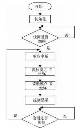

4 软件设计
软件部分的编程采用C语言,一方面主要完成STM32F103对I/O 管脚的配置,用来实现对四线电阻触摸屏端子状态的控制,通过中断方式检测是否有触摸信息,配置A/D转换通道,读入电压根据公式计算出触点坐标。另一方面 主要完成通过与TFT液晶模块的通信控制,实现触摸点坐标与液晶屏坐标的对应并有效完成显示任务。软件的开发环境是MDK,MDK 将ARM 开发工具RealView DevelopmentSuite(简称为RVDS)的编译器RVCT与Keil的工程管理、调试仿真工具集成在一起,支持ARM7、ARM9和最新的 Cortex-M3核处理器,自动配置启动代码,集成Flash烧写模块,强大的Simulation设备模拟,性能分析等功能,与ARM 之前的工具包ADS等相比,RealView编译器的最新版本可将性能改善超过20%.具体流程如图6所示。
图6 程序流程图
