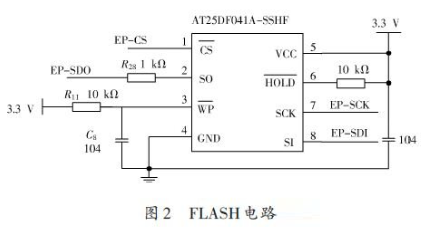

由于图片的数据太大需要外接FLASH存储器用来存储图片数据,电路如图2 所示。
本设计使用的AT25DF041A芯片是一个串行接口的闪存设备,灵活的架构AT25DF041A擦掉、消除粒度小至4 KB,使它非常适合数据存储,不再需要额外数据存储E2PROM设备。

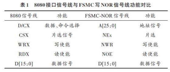

FSMC写NOR 时序跟8080接口的时序是十分相似的,对它们的信号线对比如表1所示。
为了模拟出8080 时序,把FSMC 地址线中的A0 连接8080的DCX,当A0为低电平时,数据线D[15:0]的信号会被理解为ILI9341命令,若A0为高电平时,传输的信号则会被理解为数据。所以传送数据时只需向地址为0x6xxxxxx1,0x6xxxxxx3,0x6xxxxxx5 这些奇数地址写入数据,此时地址线A0(D/CX)会为高电平;需要发送命令时向0x6xxxxxx0,0x6xxxxxx2,0x6xxxxxx4 这些偶数地址写入数据时,地址线A0(D/CX)会为低电平,这个数据会被理解为命令。在代码中利用指针变量,向不同的地址单元写入数据,就能够由 FSMC 模拟出8080 接口向ILI9341写入控制命令或GRAM的数据了。

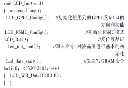

(2)初始化FSMC模式

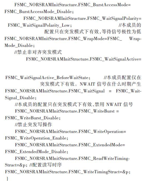

LCD_Init()函数调用LCD_FSMC_Config()设置FSMC的模式使它模拟出8080接口,函数主要作用是设置各个信号的产生时间,使FSMC接口的时序与8080接口匹配。LCD_FSMC_Config()设置FSMC模式的代码如下:
以上主要使用FSMC_NORSRAMInitTypeDef类型的结构体和 FSMC_NORSRAMTimingInitTypeDef类型的结构体对FSMC 进行配置。第一种类型结构体主要配置存储器类型,数据宽度等用于NOR FLASH 的模式配置;另一种类型结构体用于配置FSMC 的NOR FLASH模式下读/写时序中的地址建立时间、地址保持时间等。

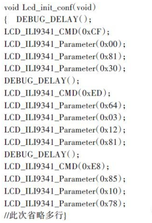

初始化完成FSMC 接口后,就可以使用FSMC 向ILI9341发送数据了。在LCD_Ini(t )中调用Lcd_init_conf()函数向ILI9341写入一系列的控制参数:
限于篇幅,以上只是该函数其中的一部分,省略部分的代码只是写入的参数和命令有些不一样,这些命令和参数设置了像素点颜色格式、屏幕扫描方式、横屏/竖屏等初始化配置,可以从ILI9341的datasheet命令列表中查到这些命令的意义。函数 LCD_ILI9341_CMD()的作用是写入命令,函数LCD_ILI9341_Parameter()的作用是写入命令参数。
