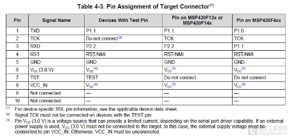

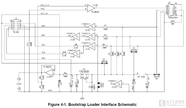

TI很贴心的给了BSL下载电路的原理图,虽然部分东西看着有点抽象:
然后,在后面的说明中给出了一个表格:

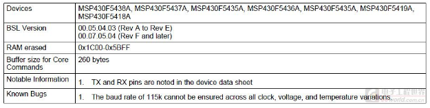

可见一般的MSP430单片机利用的是P1.1和P2.2这两个IO端口作为BSL的TX和RX端(4系列特殊些,1.0和1.1),但是5438A却更特殊,注意表下面的一行小字,每个设备的BSL的详细信息请分别看各自的datasheet,TI你多说两句不行么,后来我发现我错怪他了,他真的在这份BSL的说明文档中“多说”了“两句”,这是一个第五章的表格:
又是见datasheet……你这不和没说一样么
翻出了datasheet才发现:
5438A的BSL下载TX和RX分别是P1.1和P1.2……而且你这时候不写简称TX和RX改写transmit output 和 receive input了?
太不人性了,太考验广大用户的细心程度了……可能真的是我太懒
