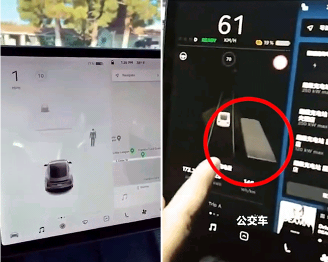

以智能享誉的特斯拉每每让人匪夷所思,视觉化中控大屏上显示的东西甚至令驾驶者毛骨悚然。国外一特斯拉车主大白天经过一片墓地,中控突然提示:附近有人路过!厦门一特斯拉用户驾车驶入隧道,在附近没有其他车辆的情况下,大屏提醒旁边有一辆公交车紧随其后,持续十来分钟。何以至此?有没有可能的解决办法?真不好说,但有一些做法可供参考。
子虚乌有的鬼影
1、可能是雷达噪声
专门研究雷达技术的加州大学圣地亚哥雅各布斯工程学院电气和计算机工程教授Dinesh Bharadia说:“雷达图像中经常会出现不属于任何物体的随机点。雷达还可以接收所谓的回波信号,就是无线电波的反射,它不是直接从被检测的物体反射的。”
所谓雷达目标噪声是指不断运动的雷达探测目标会引起测量参数的不规则变化,这种变化特性与一般噪声的统计特性相似。这解释了雷达可能出现的“不属于任何物体的随机点”,但它不太可能形成人形或公交车图像,或许是数据处理和计算过程中出现了偏差所致。解铃还须系铃人,还得由特斯拉自己找原因。

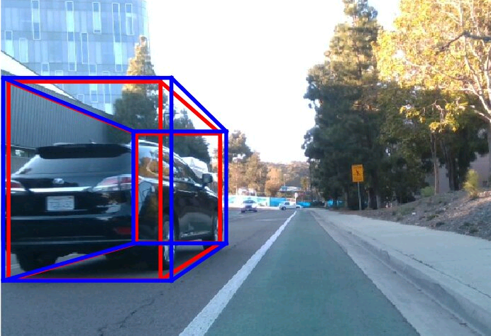

据介绍,该系统由两个雷达传感器组成,都安装在引擎盖上,之间的平均间距为一辆车的宽度(1.5米)。两个这样布置的雷达传感器很关键,可以使系统看到比单个雷达传感器更多的空间和细节。这是不是很像双目摄像头?利用两个摄像头视差变化精准判断距离。只不过传感器不同,间距也更大。

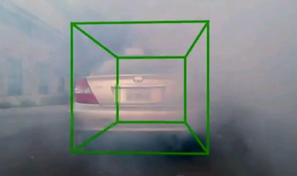

多雷达系统实时预测车辆尺寸(红框是预测,蓝框是真实测量) 在晴朗的白天和夜晚试驾期间,该系统在确定车流中移动车辆的尺寸方面与激光雷达的性能相当。而在模拟大雾天气的试验中,它的性能没有变化。研究小组用雾机“隐藏”了另一辆车,系统精确地预测了前车的3D几何结构;而激光雷达传感器基本上没有通过测试。
改进成像能力的新雷达系统精确预测雾中移动汽车的尺寸

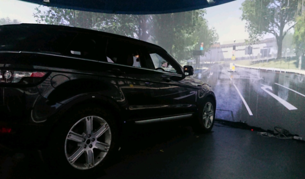

华威大学(WMG)智能汽车组的研究人员专门模拟并评估了激光雷达在雨中的性能。他们使用WMG 3xD模拟器在不同强度的雨中测试了一辆自动驾驶汽车的激光雷达,并在周边的模拟道路上行驶。模拟器是测试自动驾驶汽车的关键部分,相当于在数百万英里的道路上行驶,因此这意味着可以在与真实道路相同的安全环境中进行测试。
测试激光雷达的WMG 3xD模拟器 研究人员使用不同的概率降雨模型,在雨中测量激光雷达对雨的反应,记录假阳性和假阴性结果。他们发现,随着降雨强度的增加,传感器探测目标变得更加困难。在距离车辆很短的距离内(50米),错误地检测到了几滴雨。然而,在中等范围内(50-100米),错误有所减少,但随着降雨量增加到每小时50毫米,随着距离的增加,传感器对物体的探测能力逐渐减弱。
