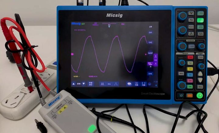

示波器为什么不能直接测量市电?
答:为保证测试中的人身安全以及获得良好的测量效果,一般示波器的所有探头的地线都与机壳连接在一起,并连接到示波器电源线的地线。因此直接拿普通无源探头测量市电就可能导致对地短路,轻则跳闸,严重的会对人身安全构成威胁。解决的办法就是采用差分探头。

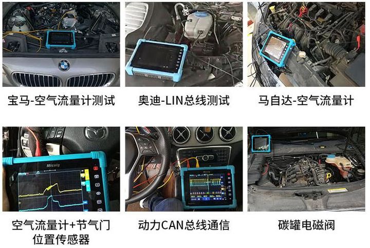

示波器可以用于汽修吗?
答:当然可以,示波器属于通用性的仪器,市面上的汽修示波器往往也是在示波器的基础上改动些软件而已,其本质还是示波器。对于汽车上一些传感器、执行器、总线等信号,只需要配备刺针、点火探头等相应的配件就可以用示波器检测信号了。
