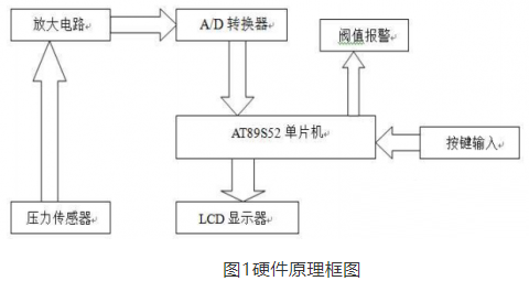

2.1、总体设计框图
根据其测量原理,设计整体硬件框图如图1所示。主要包含压力传感器电路模块、放大电路模块、AD转换模块、LCD显示器模块、阈值报警模块、单片机控制系统模块。

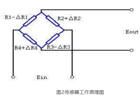

2.2、传感器电路设计
设计采用SP20C-G501电阻应变式传感器,称重传感器由组合式S型梁结构及金属箔式应变计构成,具有过载保护装置。过程设计中采用惠斯登电桥进行电压采集转换,它能抑制温度变化的影响,抑制干扰能力强,补偿方便简单,因此选用的传感器精度高、零漂小、工作稳定等。传感器原理图如图2所示:
其工作原理:用应变片测量时,将其粘贴在弹性体上。当弹性体受力变形时,应变片的敏感栅也随之变形,其阻值发生相应的变化,通过转换电路转换为电压或电流的变化。由于内部线路采用惠更斯电桥,当弹性体承受载荷产生变形时,输出信号电压可由下式(1)给出:

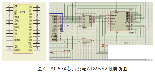

2.3、AD转换电路设计
AD574是美国AnalogDevice公司生产的12位单片A/D转换器。它采用逐次逼近型的A/D转换器,最大转换时间为25us,转换精度为0.05%,所以适合于高精度的快速转换采样系统。芯片内部包含微处理器借口逻辑(有三态输出缓冲器),故可直接与各种类型的8位或者16位的微处理器连接,而无需附加逻辑接口电路,切能与CMOS及TTL电路兼容。AD574采用28脚双列直插标准封装。
