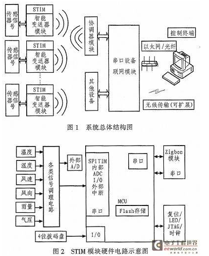

1 系统总体方案设计
系统主要由智能变送器模块、协调器模块、串口设备联网模块和上位机终端控制软件4部分组成。如图1所示。传感器信号(电阻、电压、频率、开关等)经过智能变送器模块
(STIM)识别与处理后由Zigbee无线组网传输至协调器模块,之后由协调器模块传递至串口设备联网模块的一个串口,而后经串口设备联网模块内部移植 uCOS—II实时嵌入式操作系统实现多任务间消息地传递,将串口接收到的传感器信号传递给LwIP网络协议栈,然后通过网络协议栈与终端上位机软件之间的编写的通信协议,将信号经以太网、光纤或是无线方式(可扩展)传递到终端控制的上位机,最终在控制终端通过发送相应的指令实现对传感器信号的采集传输和控制。

2.1 STIM模块的硬件电路设计
STIM模块的硬件采用CC2530芯片作为MCU,结合常规气象要素传感器信号的高精度测量电路,实现模块的低功耗、小体积、低成本与高性能。该模块主要包含3个部分:MCU核心模块、传感器信号采集模块以及通信模块。如图2所示。

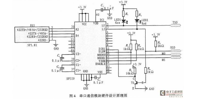

2.3.1 串口通信模块电路
通过SP339芯片实现串口接入信号(RS232、422或是485)与MCU信号(LVTTL电平信号)之间的相互转换,结合MCU程序和拨码开关,可以实现对接入信号的识别和数据的双向传输。如图4所示。
2.3.2 网络通信模块电路
网络通信模块电路设计上采用DM9000A+RJ45接口的方式,支持10/100M自适应PHY,其物理协议层接口支持5类非屏蔽双绞线。

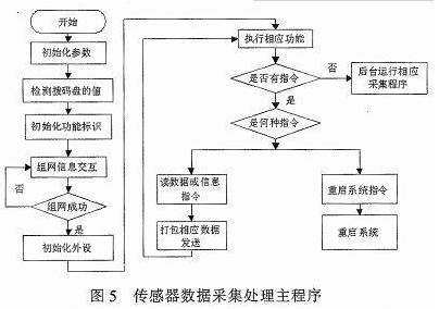

3. 1 STIM数据采集处理主程序设计
传感器信号采集主要实现电阻、电压、频率、开关量等气象要素传感器常见信号的采集以及对指令的响应。如图5所示。

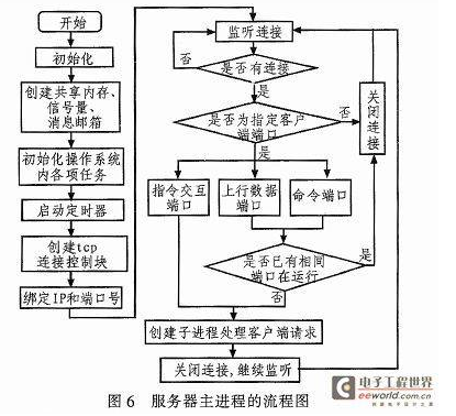

3.2 串口设备联网模块服务器主进程设计
服务器的主进程主要负责LwIP协议栈初始化、端口号和地址的绑定、监听特定的服务端口、创建进程响应客户端的连接请求和关闭等任务。如图6所示。
