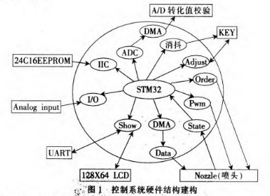

2 基于系统的硬件设计
图1为控制系统硬件结构建构。从图可看出设计中以STM32为主控,选取支持I2C通信机制、2 KB存储量的24C16EEPROM作为外部存储器,主控中集成的I2C 2的时钟线SCL(PB10引脚)和SDA线(PB11引脚)与EEPROM的SCL和SDA分别通过外接一个上拉4.7 k?赘电阻连接。设计中主控集成I2C 2作为外部数据存储器的时钟和数据的发送,24c16EEPROM作为从设备,选取200 kHz的读取速度。通过主控中的I/O口读取温度模拟量,显示调整数据时采用UART或128x64LCD,采用128x64的静态LCD主要方便客户使用,研发者主要使用UART进行校正,外扩按键为了校验误差或测试喷头状态等。上电开始和结束时需给喷头发送开关波形数据、命令,工作时读取喷头的状态需要实时更改主控PWM即补偿电压。系统中硬件按键消抖在主控中延时实现,通过按键可进入校验、T-V数据输入、喷头测试状态。为快速处理数据,主控内A/D转化值借助DMA传输方式。
控制系统采用一个主控STM32控制一个喷头形式,所以外存储上不需存储墨水的颜色和控制喷头型号等数据,喷头采用日本精工集团的IRH1513D。系统上电初始化后,主控通过I2C通信机制把24C16EEPROM作为从设备读取喷头Vrank容积电压、温压曲线、开关波形等数据。而且此程序中使用容积电压Vrank、Voffset和ADCValOff以十倍进行存储运算,每个数据定义2 B即16 bit。综合考略24C16EEPROM外存储单元,地址分配设计为:地址0x00~0x166共358 B存储温压偏移曲线数据;地址0x200~0x201存储16 B墨水的容积电压Vrank;地址0x202~0x203存储此种油墨修正电压Voffset;地址0x204~0x205存储喷头25℃时需要校准参数本底偏移值AdcValBOff;地址0x206~0x207存储当PWM OCR1为高点电压比较值时所对应十倍电压Hm;地址0x208~0x209存储当PWM OCR1为低点电压比较值时所对应十倍电压Lm;0x210~0x221共12个地址空间存储喷头必要的配置数据;地址0x300~0x33c共60 B用于存储喷头的开波形数据;地址0x340~73c共60 B用于存储喷头的关波形数据。

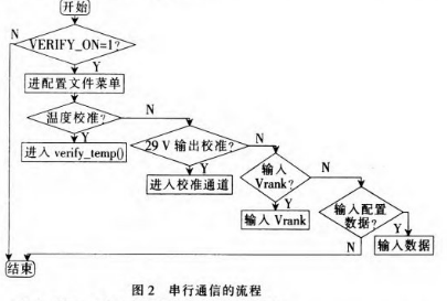

3.1 通信界面的设计
通信界面是为用户简单、方便地更换墨水的T-V数据和校正喷绘机喷头而设置的显示工具。图2为串行通信的流程,从图中可以看出,主菜单在调试过程中,通过选项来进入温度校准、电压校准、容积电压Vrank输入或是配置数据的输入。借助于串口通信,在需要更新墨水的T—V数据时,无论用户是否熟练新产品的使用,都可直观操作把厂家提供的温压数据通过选择不同命令符写入24c16EEPROM。

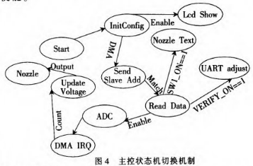

3.4 主控状态机切换设计
STM32主控程序设计是整个控制系统核心。为了优化系统设计,提高主控的处理速度,此处设计采用如图4主控状态切换机制。从图中可看出,系统上电开始后进入InitConfig状态初始化时钟、I/O口、串口、DMA、A/D、定时器、I2C、缓冲区等。若使能液晶屏,则液晶屏开始显示,然后通过DMA发送I2C从设备地址进入Send Slave Add状态。如果地址匹配,则进入Read Data状态,即从EEPROM中读取喷头的配置数据。若VERIFY_ON=1(PA^8=0),则按键按下进入UART adjust状态(文件的配置),若Sw1_on==1,即按键按下进入Nozzle text状态即喷头测试,否则进入ADC状态。转化完后通过DMA传送数据进入DMA IRQ状态,在此状态下进行16次平滑处理,计算完后进入Update Voltage状态然后输出PWM即电压提供给喷头,使喷头精确工作。初始工作读完数据后首次A/D转化由软件启动,工作后A/D转化是在DMA中断下进行,16次平滑处理后开启A/D转化使能。
